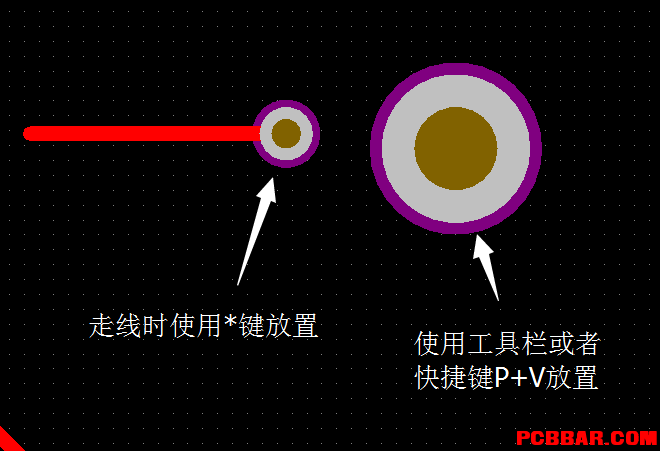

大神们好!       看了郑总的2层板视频,根据视频设置了走线规则和过孔规则后在走线或防止过孔时发现尺寸和设置的规则不一致。
具体情况如下:
过孔
        规则设置过孔是10-18mil,放置时使用快捷键P+V或者点击工具栏放置的过孔为28-50mil,而在走线状态下按下“*”键防止的过孔是和规则一致的,如下图:
         问:
                 a.如何才能快速调用按规则设置的过孔?
                 b.使用*键放置过孔会导致层之间切换,使用什么快捷键可以不用切换层且能放置设置过规则的过孔?
                 c.*键放置过孔这个快捷键是否可以更改,在哪改,目前发现过孔防止的快捷键更改项是针对工具栏的过孔(P+V放置)?

发表于 2016-12-28 09:52:59 | 显示全部楼层
过孔与规则不一致还要在设置一下,快捷键OP,如下图设置
a:可以用默认的快捷键PV,或者自己定义一个快捷键,我们一般设置F3为放置过孔的快捷键,你也可以根据自己喜爱来定义
b:走线的时候,你按字母上面的数2键放置过孔,就不会换层了,你也可以直接用a中的快捷键来放置
c:前面ab能解决你的问题了,*快捷键也是可以在自定义中修改的,但没有这个必要去改,直接用ab方法就好了!

9535
50416
发表于 2016-12-28 20:36:45 | 显示全部楼层
xuanxs 发表于 2016-12-27 19:31
感谢兰总,又学到一招
PV 放置的时候设置一下 此次 再来放置这个的时候有记忆功能  和上一次放的大小一样的
