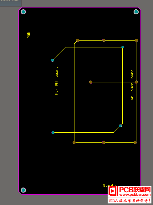

1.png 请问 没有原理图的PCB板 如何添加网络 比如地 网络??

双击焊盘改net即可

design下拉菜单中有个netlist,然后点击edit nets,打开编辑窗口后即可手动添加网络(网络名可以自定义编辑)

Altium直接在PCB里添加元件画板,如何一键批量生成添加网络?
http://www.pcbbar.com/forum.php? ... =3547&fromuid=2
(出处: PCB联盟网-EDA技术学习好帮手!)
请看看这篇文章
