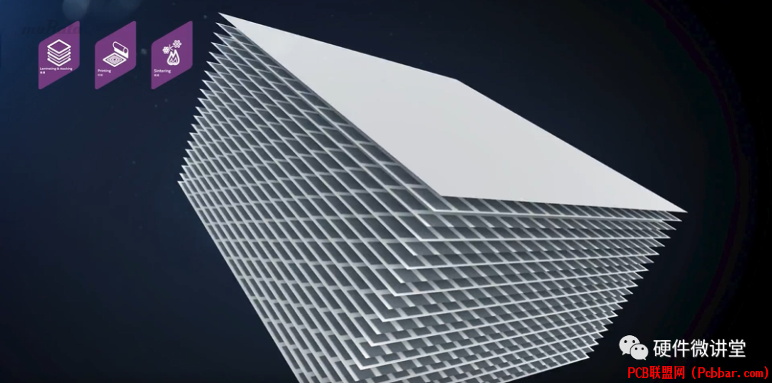

3、印刷:按照工艺要求,通过丝网印版将内电极浆料印刷到陶瓷膜片上
4、叠层:把印刷有内电极的陶瓷膜片按设计的错位要求,叠压在一起,使之形成MLCC的巴块(Bar)。
5、制盖:制作电容器的上下保护片。叠层时,底和顶面加上陶瓷保护片,以增加机械强度和提高绝缘性能。

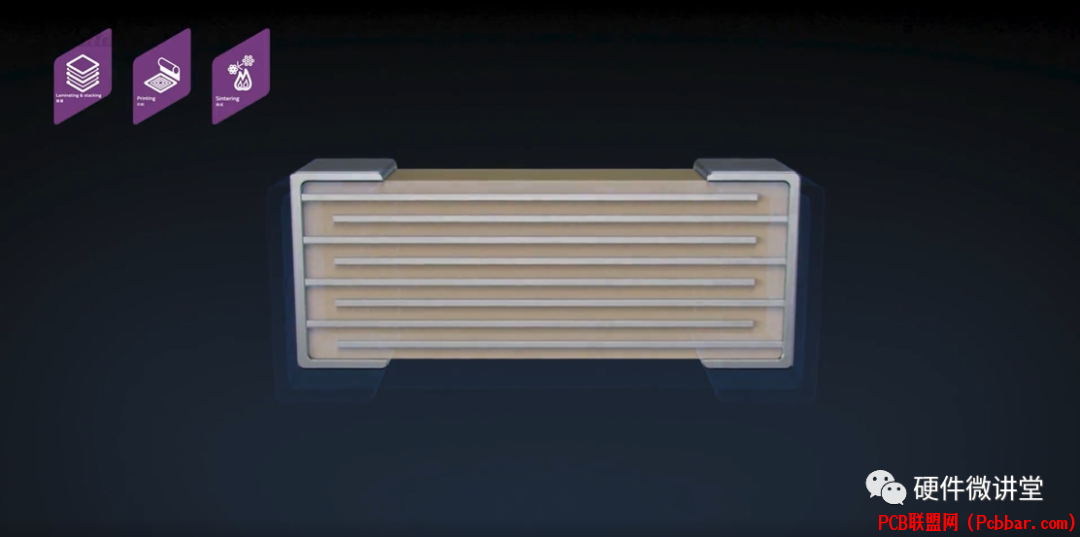

11、端接:将端浆涂覆在经倒角处理的芯片外露内部电极的两端上,将同侧内部电极连接起来,形成外部电极。
12、烧端:端接后产品经过低温烧结后才能确保内外电极的连接。并使端头与瓷体具有一定的结合强度。
13、端头处理:表面处理过程是一种电沉积过程,它是指电解液中的金属离子(或络合离子)在直流电作用下,在阴极表面还原成金属(或合金)的过程。电容一般是在端头(Ag端头或Cu端头)上镀一层镍后,再镀层锡。
