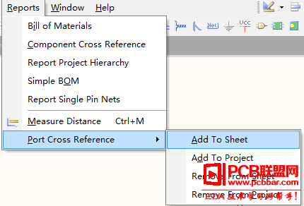

1)执行菜单命令“Report→Port Cross Reference→Add To Sheet”。
图1  Port的添加
(2)工程文件需要编译之后才能显示。

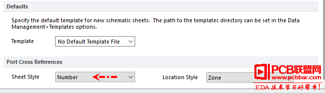

(3)执行菜单命令“DXP→Preference→Schematic→General”,如图2所示,把“Port Cross Reference”选项设置为“Number”。
图2  Port Cross References
