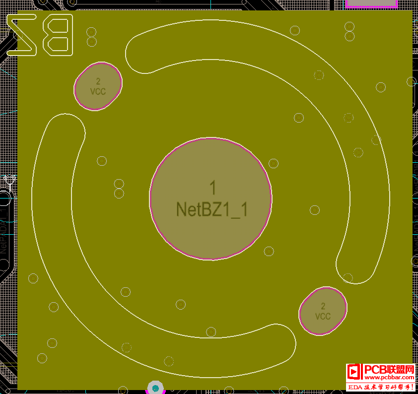

4.png 请问一下,如何在整块丝印层上挖个孔,把焊盘露出来?

这个需要创建异形焊盘,如果是铜是可以直接挖的  但是 目前不是铜不能挖
只能创建一个异形的焊盘 进行fill或者region的填充
不过你现在这样不用管他  板厂到时候会直接给你挖空的
