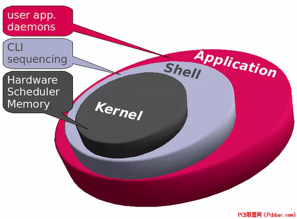

内核是与计算机硬件接口的易替换软件的最低级别。它负责将所有以“用户模式”运行的应用程序连接到物理硬件,并允许称为服务器的进程使用进程间通信(IPC)彼此获取信息。03

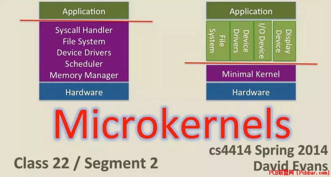

3.1 微内核微内核只管理它必须管理的东西:CPU、内存和IPC。计算机中几乎所有的东西都可以被看作是一个附件,并且可以在用户模式下处理。微内核具有可移植性的优势,因为只要操作系统仍然试图以相同的方式访问硬件,就不必担心您是否更改了视频卡,甚至是操作系统。微内核对内存和安装空间的占用也非常小,而且它们往往更安全,因为只有特定的进程在用户模式下运行,而用户模式不具有管理员模式的高权限。
3.1.1 Pros可移植性安装占用空间小小内存占用安全3.1.2 Cons通过驱动程序,硬件更加抽象硬件可能反应较慢,因为驱动程序处于用户模式进程必须在队列中等待才能获得信息进程不能在不等待的情况下访问其他进程
3.2 单内核单内核与微内核相反,因为它们不仅包含CPU、内存和IPC,而且还包含设备驱动程序、文件系统管理和系统服务器调用等内容。单内核更擅长于访问硬件和多任务处理,因为如果一个程序需要从内存或运行中的其他进程中获取信息,那么它就有一条更直接的线路来访问信息,而不需要在队列中等待来完成任务。但是,这可能会导致问题,因为在管理模式下运行的东西越多,如果行为不正常,就会有越多的东西导致系统崩溃。
3.2.1 Pros更直接地访问程序的硬件流程之间更容易通信如果支持您的设备,它应该不需要额外安装就可以工作进程反应更快,因为没有等待处理器时间的队列
3.2.2 Cons较大安装体积较大内存占用不太安全,因为所有操作都在管理模式下运行

混合内核能够选择在用户模式下运行什么,以及在管理模式下运行什么。通常情况下,设备驱动程序和文件系统I/O将在用户模式下运行,而IPC和服务器调用将保持在管理器模式下。这是两全其美,但通常需要硬件制造商做更多的工作,因为所有驱动程序的责任都由他们来承担。它还可能存在一些与微内核固有的延迟问题。
4.1 Pros开发人员可以选择什么在用户模式下运行,什么在管理模式下运行比单片内核更小的安装占用空间比其他型号更灵活
4.2 Cons会遭受与微内核相同的进程延迟设备驱动程序需要由用户管理(通常)

因为Linux内核是单片的,所以它比其他类型的内核占用空间最大,复杂度也最高。这是一个设计特性,在Linux早期引起了相当多的争论,并且仍然带有一些与单内核固有的相同的设计缺陷。
为了解决这些缺陷,Linux内核开发人员所做的一件事就是使内核模块可以在运行时加载和卸载,这意味着您可以动态地添加或删除内核的特性。这不仅可以向内核添加硬件功能,还可以包括运行服务器进程的模块,比如低级别虚拟化,但也可以替换整个内核,而不需要在某些情况下重启计算机。

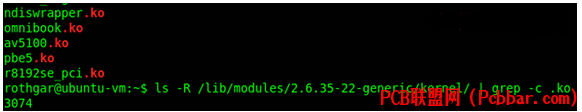

模块通常向基本内核添加设备、文件系统和系统调用等功能。lkm的文件扩展名是.ko,通常存储在/lib/modules目录中。由于模块的特性,您可以通过在启动时使用menuconfig命令将模块设置为load或not load,或者通过编辑/boot/config文件,或者使用modprobe命令动态地加载和卸载模块,轻松定制内核。
第三方和封闭源码模块在一些发行版中是可用的,比如Ubuntu,默认情况下可能无法安装,因为这些模块的源代码是不可用的。该软件的开发人员(即nVidia、ATI等)不提供源代码,而是构建自己的模块并编译所需的.ko文件以便分发。虽然这些模块像beer一样是免费的,但它们不像speech那样是免费的,因此不包括在一些发行版中,因为维护人员认为它通过提供非免费软件“污染”了内核。内核并不神奇,但对于任何正常运行的计算机来说,它都是必不可少的。Linux内核不同于OS X和Windows,因为它包含内核级别的驱动程序,并使许多东西“开箱即用”。希望您能对软件和硬件如何协同工作以及启动计算机所需的文件有更多的了解。end
