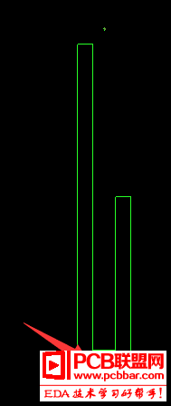

9.png 请问,allegro在导入的DXF文件后,如何填充铜皮?

用shape-compose shape即可对铜皮进行填充!!
