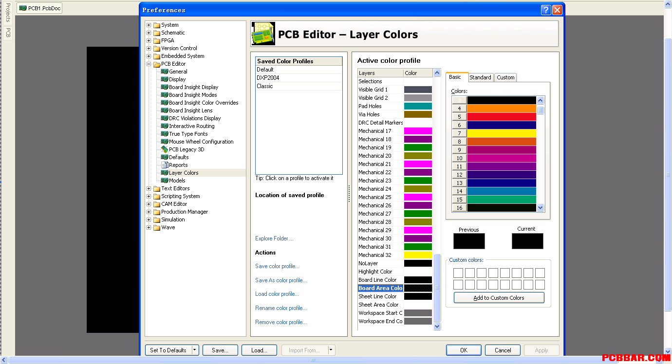

发表于 2016-12-17 12:18:12 | 显示全部楼层
楼主这样试试:Tools>>preferences>>pcb editor>>layer colors>>在右边active color profile 向下拉 有个background,默认为黑色
或者快捷键L,找到System-color,有个background
我记得是这样的

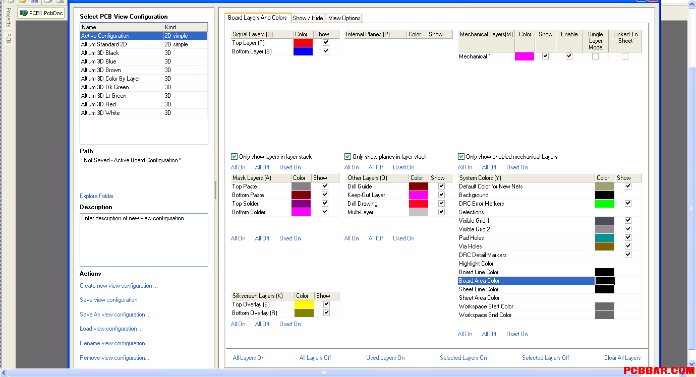

发表于 2016-12-17 13:26:03 | 显示全部楼层
快捷键'OP':
176
1441
9723
凡亿读者
9723
发表于 2016-12-17 13:27:51 | 显示全部楼层
另一种方法:
快捷键'L':
