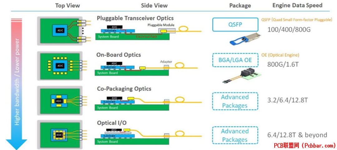

根据花旗研究报告,CPO解决方案预计将在2025年开始样品试验,同时为InfiniBand和以太网(Spectrum X)应用提供多个版本。"Rubin"平台的量产型号预计将在2026年下半年推出。尽管CPO即将推出,但业界已经在展望预计于2027-2028年左右出现的用于xPU互连的光学I/O(OIO)[1]。# P- m; l& I7 \0 R4 h
( ]+ ]9 D" {# k3 ^* O" W* j图1:网络中光学技术从传统可插拔收发器到光电共封装和光学I/O的演进。不同光学集成方法的带宽和能效得到改善。6 Y  h( C: r9 k4 _( B! y/ ~

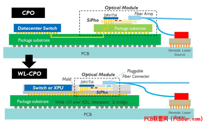

& I, \3 V' t+ o
图2:不同的CPO实现方法,包括代表最先进形式的晶圆级集成技术,在未来迭代中有望带来更大的性能提升。

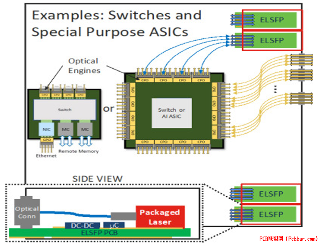

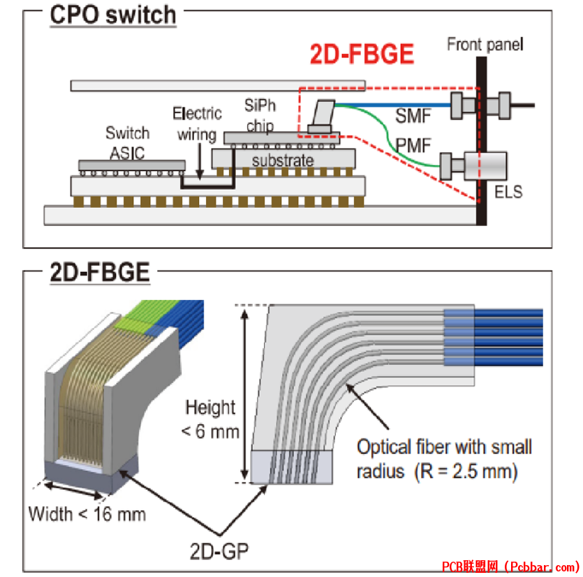

1. 光纤阵列单元(FAU)和连接器:FAU连接器是通过光电子集成芯片(PIC)内的波导将单模光纤连接到光学引擎(OE)的基本组件。从固定插座格式到可拆卸FAU连接器的演变解决了之前CPO采用时面临的维护挑战。
- h/ t- j# f) S; A" d8 f
9 \" P6 u% X6 P/ h5 P# `+ I
图3:90度FAU实现了交换ASIC与光纤之间的高效耦合。报告预测,到2027年,CPO/OIO的FAU/连接器市场将达到约人民币30亿元,初始内容价值约为每单元100美元。
; d& q. ?4 U5 S! ]
" K  E0 X$ g+ R) c+ F/ t2. 外置激光器小型可插拔(ELSFP):ELSFP模块容纳了为光电子集成芯片提供光功率的连续波(CW)激光器,位于光学引擎之外。这种外部放置提供了几个优势:& G  x  e( y8 D# u: q7 i# V# n& f  l
更可靠的光源封装,可以轻松更换) N: F& o+ g) j& m3 d$ ~1 F
与共封装ASIC的热环境解耦
# |2 H1 e4 x' R更高效的冷却控制) d/ T2 m3 _5 a% [
减少光电子集成芯片上的空间限制4 O" W( c5 o1 P7 P7 E
/ D3 V; P: j# K9 @9 `( @& C
1 }2 D" ^& G% C
图4:ELSFP模块是CPO生态系统中的关键组件。报告估计,到2027年,ELSFP市场将达到人民币107亿元,初始内容价值约为每单元1,100美元。' P, x% x# [, v2 X7 m

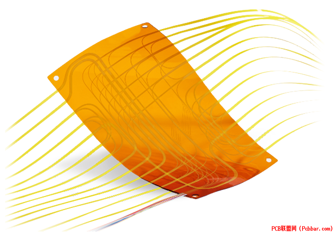

光纤整理器(Fiber Shuffle)/ G9 Y. n* [0 T3 ?, h6 J! j/ K
0 P6 u" A" m. v5 t1 E$ f光纤整理器组件解决了CPO/OIO实施中的两个主要挑战:
9 w  O" a! t6 ^  Q  [7 {5 `由于光学引擎与交换ASIC之间的连接距离不同而导致的光纤长度不一致
7 s: J  U' z8 V% G随着带宽增加而变得更加复杂的线缆布线困难
' Z/ O* S, V8 ]/ ~! |3 T" |[/ol]0 J2 i% c2 T. y$ e- _, d
这些组件在柔性印刷电路上预先安排光纤的长度和方向,简化了安装和维护,同时节省了空间。& q9 X) r$ ]) t; J. d
) Q% w/ Y( {5 {' ^8 u9 X  S! t& W
图5:光纤整理器为复杂的互连创建了优雅的布线解决方案。光纤整理器组件市场预计到2027年将达到人民币33亿元,每个单元的价值可能在7,000-14,000美元之间,取决于配置复杂性。9 I0 B- G; g6 x3 _# G/ T% k1 E1 z

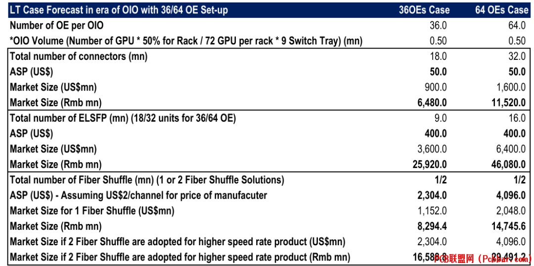

OIO:CPO之后的下一个前沿
7 u! Y; A9 V5 Z; P$ X% O9 ]+ K8 I4 G( T
虽然CPO代表了一个重大进步,但业界已经在展望用于xPU互连的光学I/O(OIO)。OIO预计将进一步提高带宽密度和能效,同时降低延迟——这些是AI推理应用的关键因素。% N! Z' t& S' R* F& q* s1 ]
  t2 k' \% _4 s8 S
报告表明,OIO可能是比CPO交换机本身更大的市场机会。假设每个NVL72机架使用当前的9个交换机托盘设置,如果有400万个GPU部署在类似DGX NVL72机架的解决方案中,可能需要约50万个交换机托盘(相比之下约13.9万个IB交换机)。
9 g* m: P  e3 c
1 e# o# N# m; D) K9 W% P/ ~
图6:OIO组件潜在长期市场规模的预测,与初始CPO交换机市场相比显示出显著更大的机会。4 s$ w+ x8 h$ X: h
