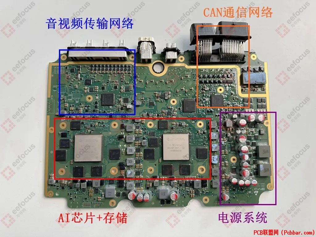

拆解
比亚迪仰望系ADAS板子非常厚重,也相当难拆卸,内部芯片密密麻麻,同样外壳上的散热硅脂也相当夸张(具体拆解过程可以观看视频)。
通过对 ADAS 控制板的拆解分析,其芯片配置密度与电路布局的精巧程度令人印象深刻。该系统集成计算决策、实时控制、通信融合、电源管理等核心功能模块,与传统燃油车电子架构相比,在智能化维度实现了跨越式升级。以下从技术视角解析比亚迪仰望系列 ADAS 控制板各功能域的硬件设计方案。

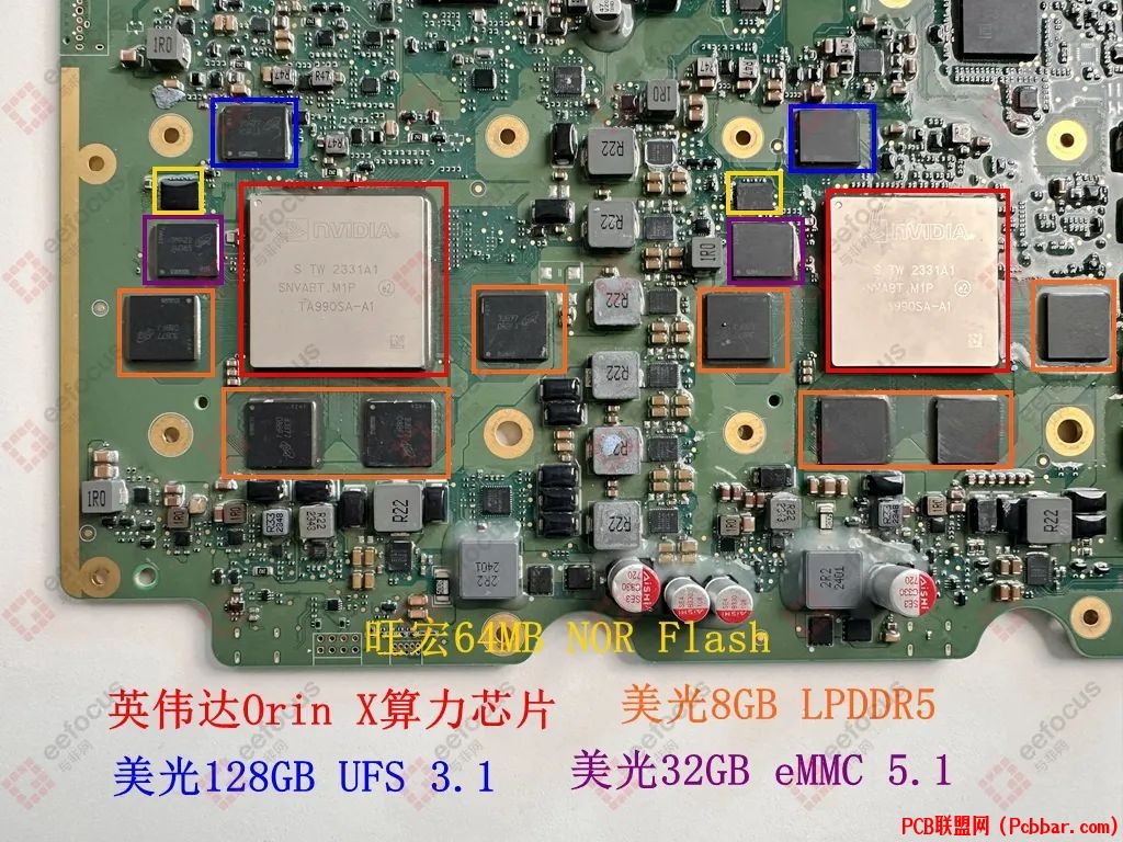

计算决策
两颗7nm工艺的英伟达Orin X芯片(TA990SA-A1),单颗即可以提供254TOPS的算力输出;
8颗美光LPDDR5内存(MT62F1G64D8EK-031),总共64GB内存,配合高速传输速率,可以确保多路传感器数据的实时处理。
存储系统
存储系统采用分级架构设计:
配置两颗美光 128GB UFS 3.1 闪存芯片(MTFC128GAVATTC-AAT),除承担本地数据存储功能外,其高带宽特性可支撑高帧率视觉数据的实时缓存,满足自动驾驶场景对图像数据快速读写的需求。两颗美光 32GB eMMC 5.1 芯片(MTFC32GASAQHD-AAT)推测用于存储核心算法固件,凭借成熟的嵌入式存储方案为系统启动与算法运行提供稳定载体。4 颗旺宏 NOR Flash 芯片(MX25U51279GXDR00,含板子背面 2 颗)构建启动安全链路,通过只读存储特性保障启动代码的可信加载,防止固件篡改风险。
这种基于存储介质特性的差异化配置策略,在满足高带宽缓存、固件存储、启动安全等多元需求的同时,实现了性能与成本的优化平衡。

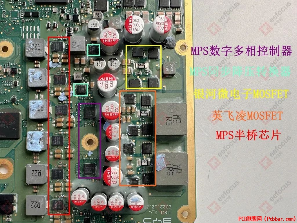

电源系统
在自动驾驶电源架构中,部署 4 颗 MPS 数字多相控制器(MPQ2967),作为专为高阶自动驾驶场景设计的双电压轨控制单元,其数字多相调制技术可实现对功率模块的精准动态管理。
电源转换模块采用 14 颗 MPS 半桥芯片(MPQ86960)构建多相并联供电网络,通过电流均流控制技术显著优化动态负载调整率,为算力芯片等高功耗器件提供稳定功率支撑,有效抑制瞬态电压波动。
两颗 MPS 12 通道功能安全电源定序器(MPQ79700)构成上电管理核心,其核心功能体现在:通过可编程逻辑严格规范各电源轨的上电时序,确保符合 ISO 26262 等功能安全标准;支持跨代 SoC 设计的电源配置复用,提升系统开发灵活性;集成内置自检(BIST)等安全机制,通过高诊断覆盖率助力系统达成 ASIL-D 级安全目标。
功率器件层面采用 “国际 + 国产” 互补方案:12 颗英飞凌 MOSFET(IAUC100N04S6N022)凭借 2.2mΩ 超低导通电阻显著降低开关损耗,适配高功率密度场景;12 颗银河微电子 MOSFET(TBL014N04T-5DL8)通过优化栅极电荷特性(Qg)提升高频开关响应速度,二者协同作用实现能效与性能的平衡优化。
在电源管理模块中,配置两颗 MPS 同步降压变换器(MPQ4316),作为集成上下管功率 MOSFET 的频率可调同步降压开关器件,其采用电流控制模式设计,可提供最高 6A 的高效输出电流,凭借快速环路响应特性实现动态负载下的稳定供电。3.3V 至 45V 的超宽输入电压范围,使其能完美适配汽车电源系统中各类降压场景,尤其适用于波动较大的车载输入环境。

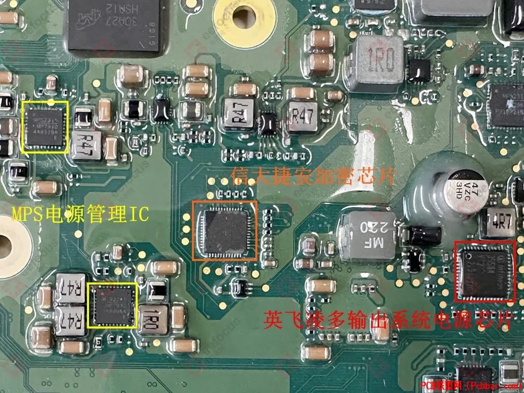

两颗 MPS 电源管理芯片(MPQ7930)专为安全类汽车系统开发,可精准匹配车载处理器的电源管理需求,通过多轨输出调节技术为系统核心器件提供洁净电源,满足功能安全标准对供电稳定性的严苛要求。
英飞凌多输出系统电源芯片(TLF35584)采用双颗配置,基于安全相关应用场景优化,通过宽输入电压范围内的高效前 / 后稳压器架构,提供稳定 5V 输出电压,主要为微控制器、各类总线收发器及传感器阵列供电,其灵活的多通道设计可适应复杂车载电子系统的供电需求。
两颗 MPS 高压同步降压控制器(MPQ2918)构建高压电源链路,支持 4V-40V 宽电压输入范围,采用 PWM 电流控制架构并集成精确逐周期限流保护机制,可直接驱动双路 N 沟道 MOSFET,适用于需要高可靠性电源控制的车载高压模块。
值得关注的是,方案中嵌入 1 颗信大捷安加密芯片(3276-EI48VL),通过国密算法体系为车载数据通信链路提供硬件级安全防护,实现敏感信息传输过程中的加密认证与完整性校验,助力构建自主可控的车载信息安全体系。

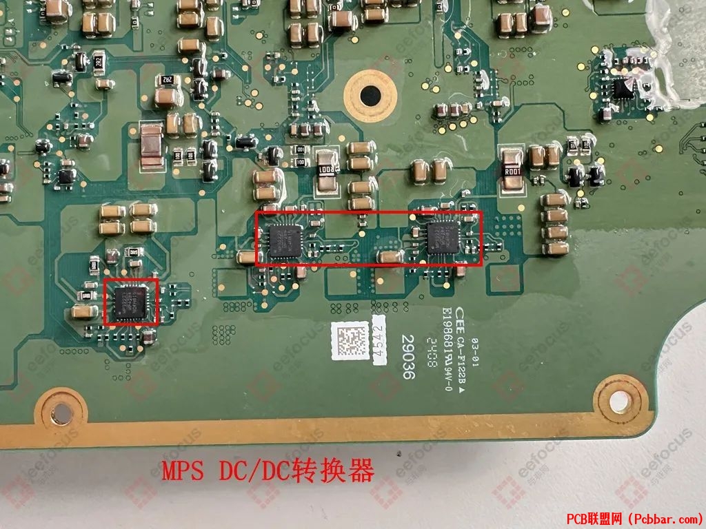

3颗MPS的DC/DC转换器(MPQ4284)。

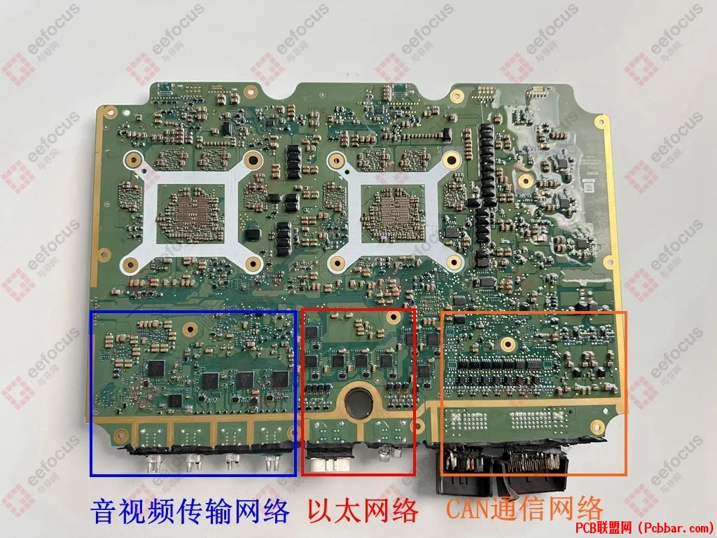

车载通信网络
车载通信网络是智能驾驶域控制器上另一个重要的部分,从PCB板上几个大接口可以推测出至少会有以太网络、CAN通信、音视频的输出接口等,那具体来看到板子相对应区域的芯片上。

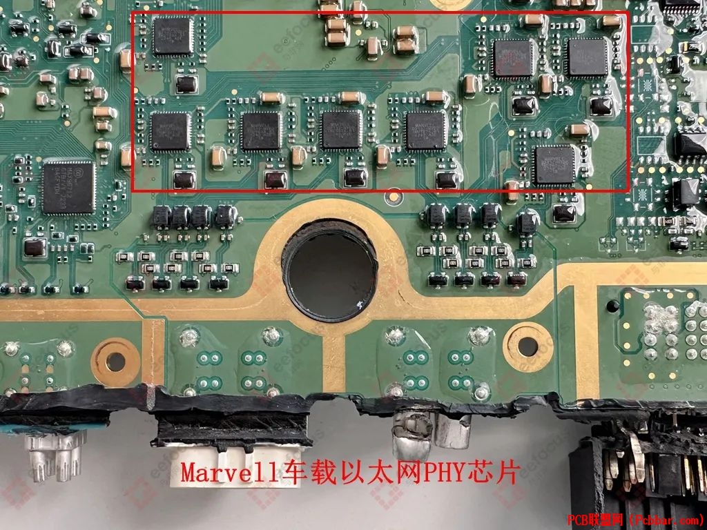

8颗Marvell的车载以太网PHY芯片(88Q2112),与上面的Marvell以太网交换机芯片共同构建了超高数据的传输通道。

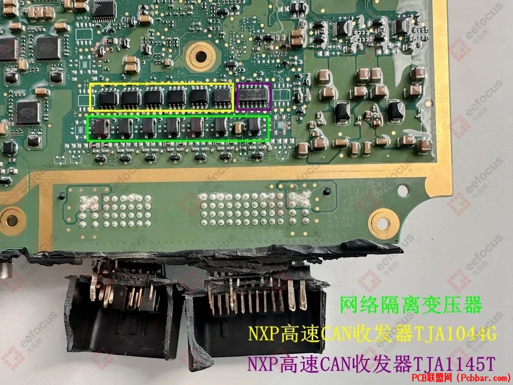

在传统 CAN 总线架构设计中,采用双网络冗余方案:由 2 颗 SOP14 封装的恩智浦高速 CAN 收发器(TJA1145T)与 12 颗 SOP8 封装的恩智浦高速 CAN 收发器(TJA1044G)组成核心通信节点,搭配 14 颗贴片隔离变压器构建物理层链路。该方案不仅保留了高速 CAN 总线的实时通信能力,更通过集成低功耗 PN(Power Down with Normal mode)机制,将静态功耗控制在行业领先水平,满足车载系统对能效管理的严苛要求。

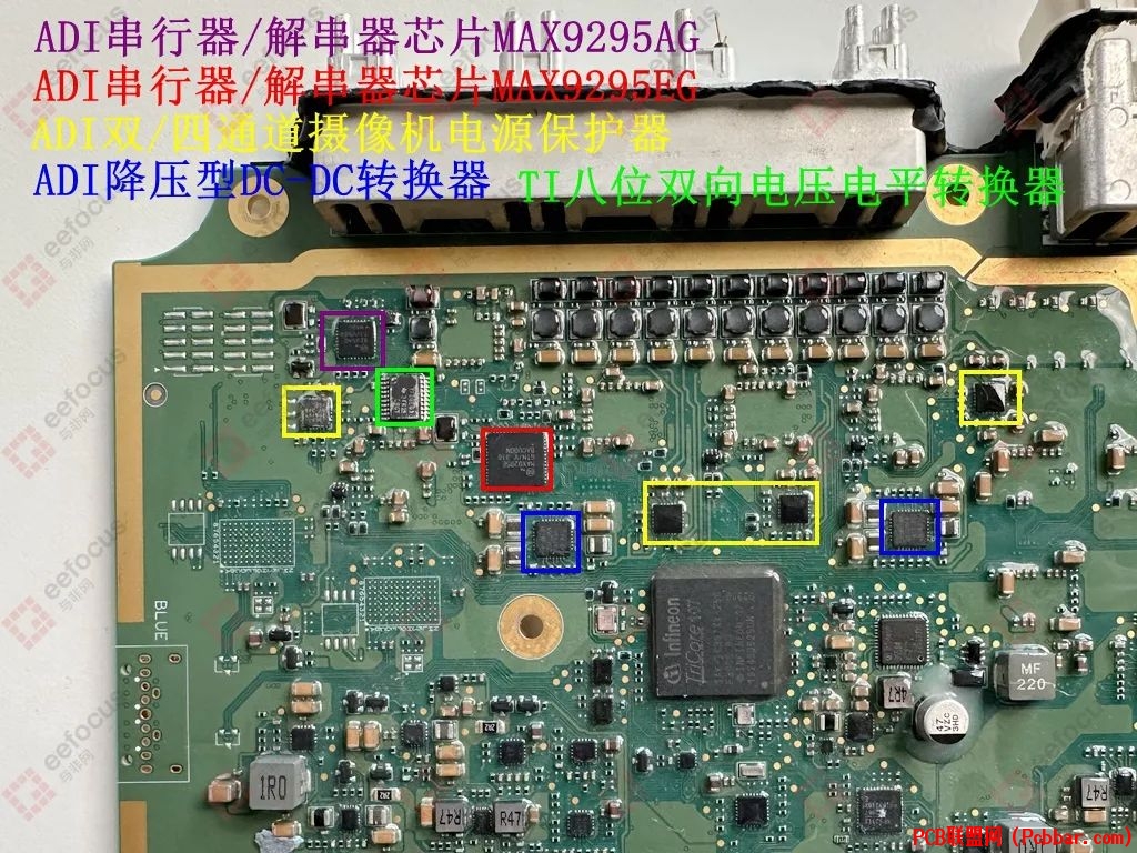

在信号传输组件中,采用两颗 ADI MAX9295 系列串行器 / 解串器芯片,其中采用较大封装的型号为 MAX9295EG,而小型化封装版本为 MAX9295AG,二者通过封装差异实现车载场景下的灵活布局。
电源保护模块配置 4 颗 ADI 双 / 四通道摄像机电源保护器(MAX20087),其核心功能在于为高清摄像头提供稳定的供电防护机制,通过过压 / 欠压保护电路设计,确保图像采集单元在复杂电源环境下的可靠运行。
电源管理部分集成两颗 ADI 降压型 DC-DC 转换器(MAX20029B),专为汽车电子场景优化,内置 4 个集成电源轨并支持高频工作模式,可最大限度压缩方案体积,特别适用于多轨负载点的精准电压调节需求。
在跨电压域通信环节,部署 3 颗 TI 电平转换器(TXS0108E),其 8 位双向电压转换能力可有效解决不同供电电压器件间的信号兼容性难题,通过动态电平匹配技术,保障跨域信号传输的完整性与可靠性。

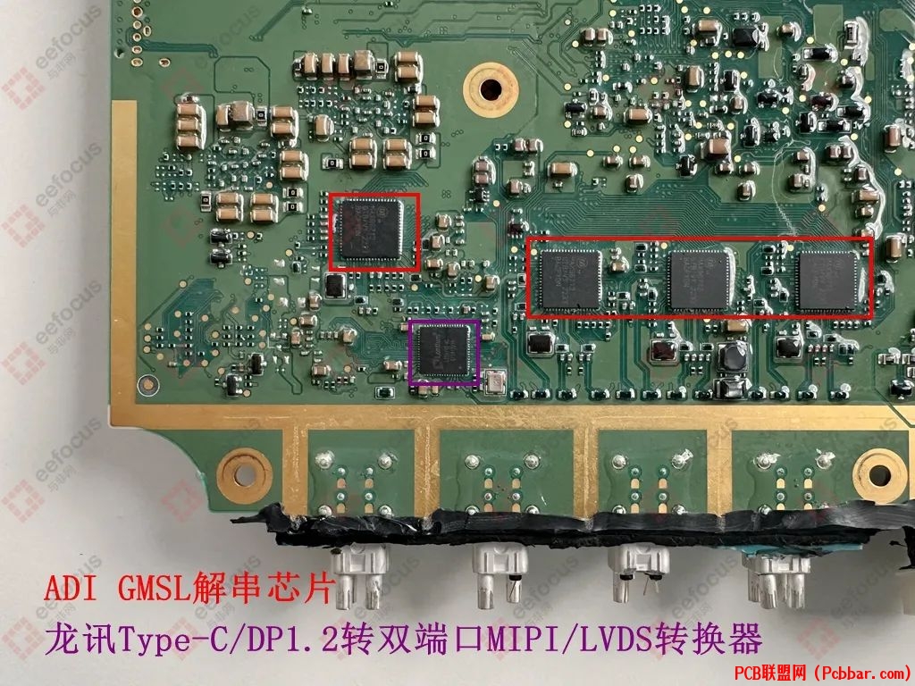

在信号传输模块中,采用 4 颗 ADI 的 GMSL 解串芯片(MAX96712)构建高速数据链路。作为专用于车载场景的高速串行接口技术,GMSL 不仅支持视频、音频信号的同步传输,还可承载控制指令的实时交互。搭配前端两颗 ADI 串行器 / 解串器芯片,整套方案可实现数 Gbps 级的数据传输速率,精准满足 ADAS 系统对高清图像与视频流的低延迟传输需求。
值得关注的是,方案中集成 1 颗国产龙讯 LT7911D 芯片,作为 Type-C/DP1.2 至双端口 MIPI/LVDS 的桥接转换器,其核心功能体现在显示子系统的信号转换场景 —— 例如可将 Type-C 输入信号无缝转换为双路 MIPI 输出,这种高清信号处理能力恰好适配 AR-HUD 等新兴显示设备对高分辨率、低功耗传输的严苛要求。

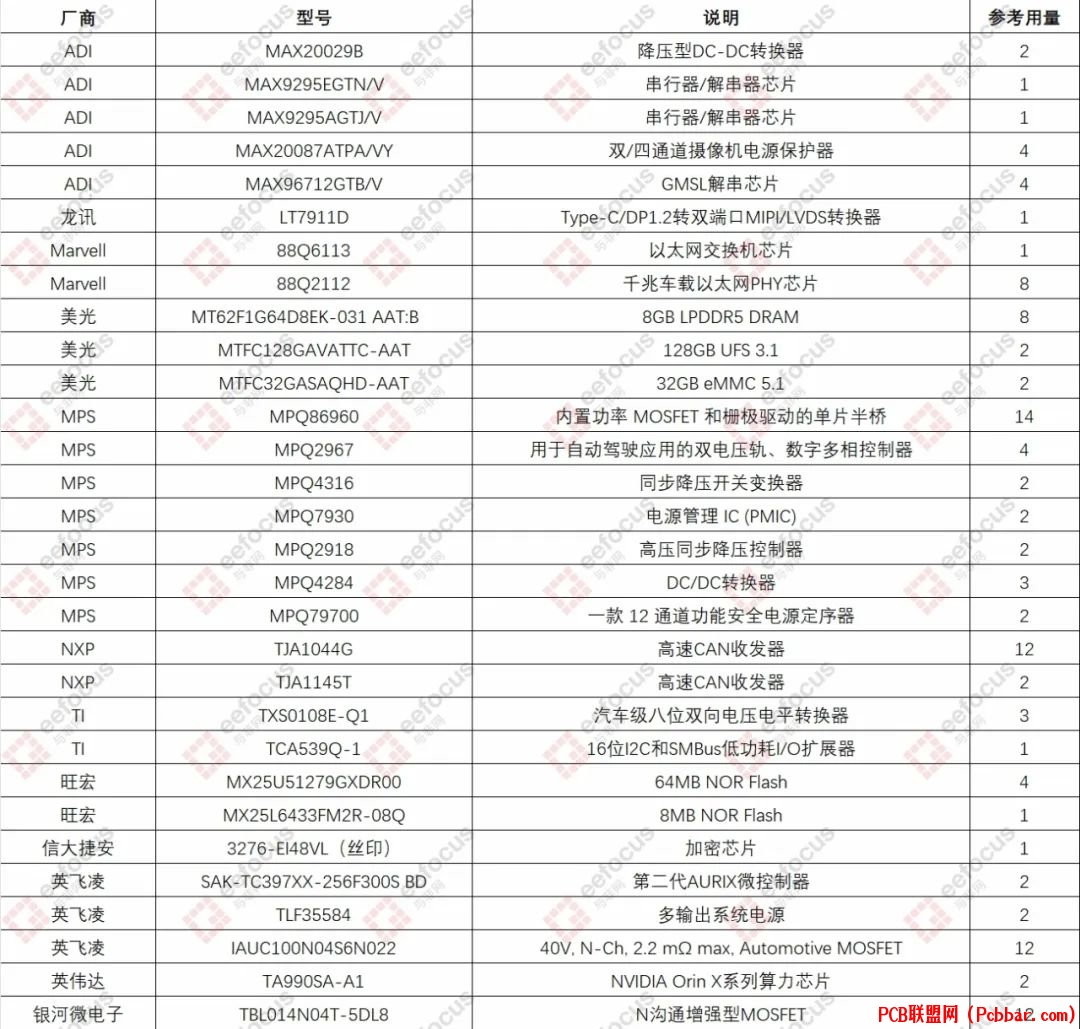

综合来看,比亚迪仰望系智能驾驶控制域主要的芯片BOM如下,仅供参考:
