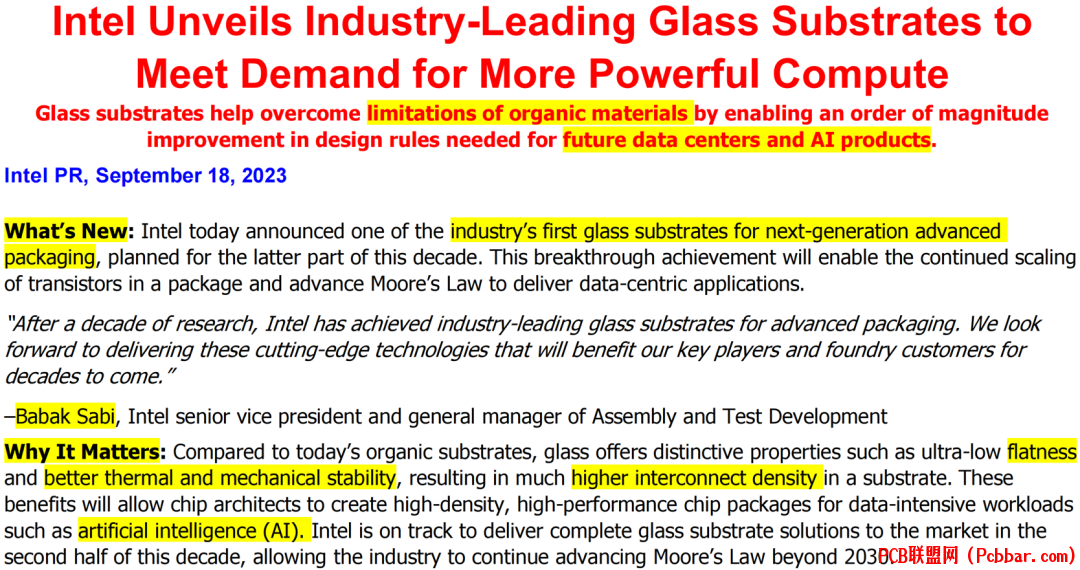

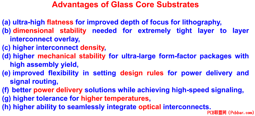

3 G0 u4 {6 _( g& T; r玻璃核心基板,英特尔的玻璃核心基板具有超低翘曲(2500 mm2)。玻璃的互连密度为有机基板的10倍,且兼容光波导集成。
( q* ?$ e. C3 T! K& v+ l! k; ~# q
2 \( i7 Y( M3 r$ a6 T$ _图3: 英特尔玻璃基板优势,核心特性包括尺寸稳定性、机械强度与光互连兼容性。0 s& ?' f, F: S( |/ Z: w

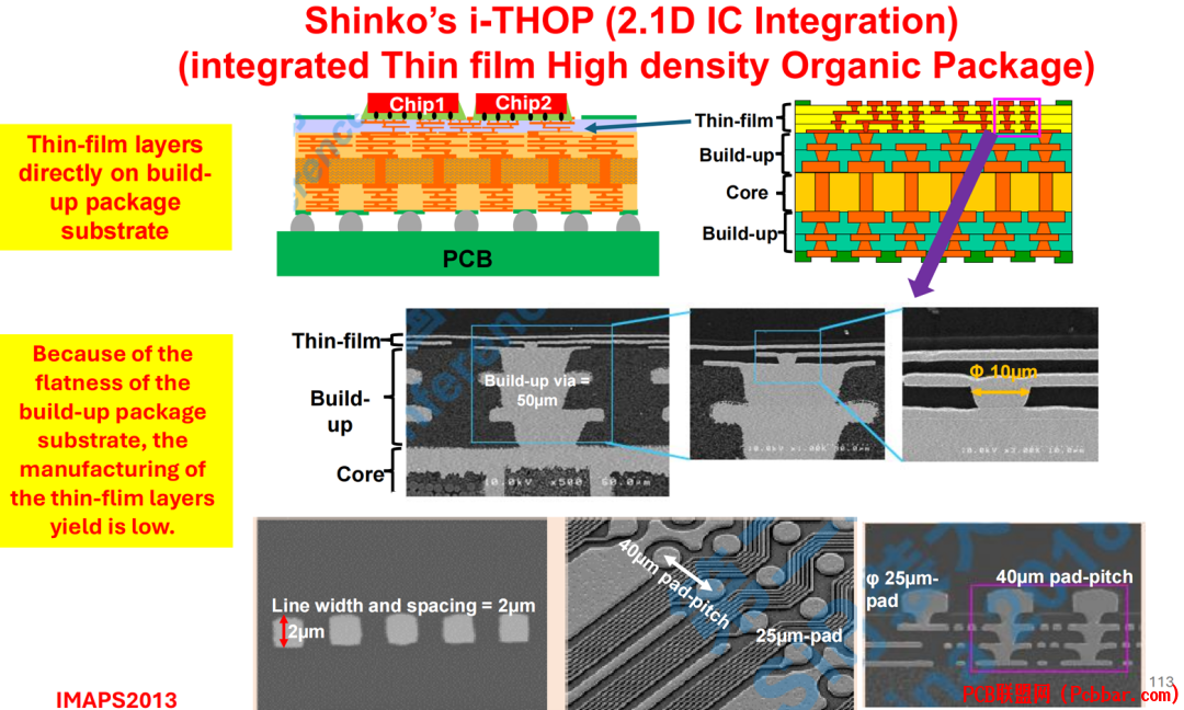

积层工艺,积层基板通过逐层压合介电与铜层制造,关键步骤包括激光钻孔、电镀铜与光刻。新光电子的i-THOP技术在有机基板上直接制造2 μm线宽/线距的薄膜层,满足高密度需求。
. H& W$ ?. K$ A1 u: m
+ x, U& Z5 K$ Z2 A6 E) q: N; A* ]图4: 新光i-THOP工艺,在有机积层基板上制造2 μm线宽/线距的薄膜层。

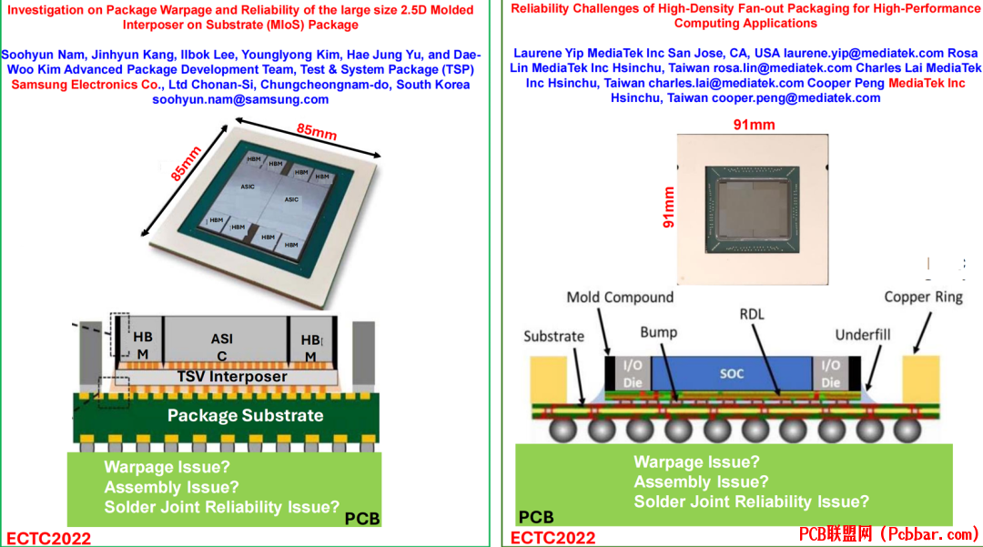

: j3 Y9 N. q+ W翘曲测量,基板翘曲通过云纹投影或激光扫描测量。台积电的CoWoS-R要求大型中介层(66x68 mm)翘曲
& @9 E* ^* s5 ^& ^
8 u) b0 w7 b* c
图7: 模塑中介层翘曲分析,91mm中介层在热循环中的翘曲分布。

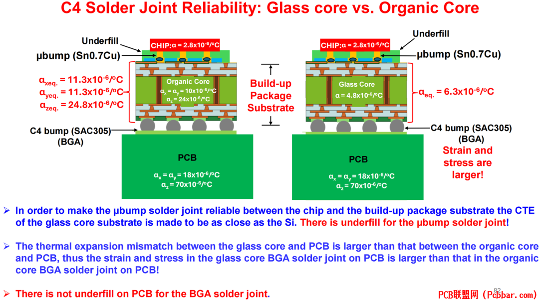

热循环可靠性测试,热循环测试(-55°C至125°C)评估焊点可靠性。有机基板(CTE=24 ppm/°C)在C4凸点的热应变高于玻璃基板(4.8 ppm/°C),如英特尔的对比分析所示。
5 I$ T  C7 l+ ^) l% f# Z) L, Y
5 L& C# P. [: }  U: a0 N+ _8 V图8: C4焊点热应变对比,玻璃与有机基板在温度循环下的热应变差异。3 R3 H$ X4 m) _3 R( Z4 M

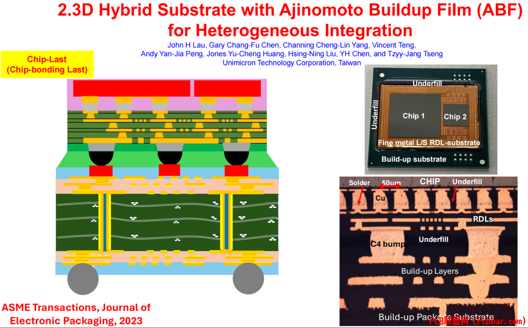

面板级工艺,面板级扇出(PLP)通过大尺寸面板(如600x600 mm)提升制造效率。欣兴电子的混合基板结合ABF与PID介质,实现5 μm线宽/线距的RDL。
. \+ T2 X( I+ ~/ `. u9 d3 E
- P! m8 [, B7 E0 g$ d图12: ABF与PID混合基板,ABF积层与PID RDL的剖面结构,支持高密度布线。
