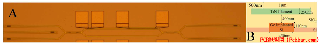

5 h1 |) U; f' r6 G# {; P图1:a) MZI设计的显微镜图像,显示两组电极焊盘—左侧焊盘连接到锗注入波导段上方的电热丝,右侧焊盘连接到用于热调谐的电热丝。b) 注入波导段的截面图,显示分层结构。
! h% ~: b! J# U1 b# `, p$ p% Y9 g$ v1 n9 P
研究团队使用带有锗注入波导段和集成微加热器的MZI演示了他们的方法。在这种设置中,MZI的一个臂包含一段12μm长度的锗离子注入波导。在此区域上方直接制作微加热器,以实现电退火。还包括第二个微加热器,用于将MZI设置为正交状态以进行精确的相位测量。9 w/ q- b! V, I8 c

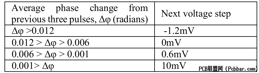

研究团队实施了一种自适应算法,根据前几个脉冲产生的相位变化修改电压步长大小。当相位变化大于0.012弧度时,系统会降低电压1.2mV;对于相位变化在0.006-0.012弧度之间的情况,保持相同电压(0mV步长);当相位变化在0.001-0.006弧度之间时,增加电压0.6mV;而对于相位变化小于0.001弧度的情况,则增加电压10mV。
" X  M) ?" t4 }. `7 B3 a1 Q8 Q- T% y4 ~9 r
为进一步提高分辨率,团队在微加热器(280Ω)串联了电阻器(438Ω),确保微加热器仅接收约40%的施加电压。实验中使用的设备能够实现的最小电压步长为0.6mV,这一配置显著提高了相位控制的精度。4 y6 v+ x0 ^" ]! y3 A

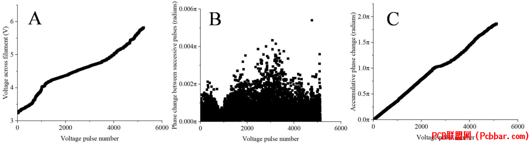

图2:图表显示a)每个电压脉冲下电热丝上的电压,b)连续电压脉冲之间的相位变化,以及c)每个电压脉冲后的累积相位变化。
$ @4 n0 r  I! z1 t+ Q1 L* A1 }' b7 U  s# r! E6 K( X
团队在相位控制方面取得了显著的精度。在2π弧度的调谐范围内,任何单个脉冲测量的最大相位变化仅为0.0054π弧度,相位调整的平均分辨率为0.0007π弧度。在整个范围内,每个脉冲的相移始终保持在0.006π弧度以下,展示了出色的控制分辨率。图2c清晰地展示了随着脉冲数量增加,累积相位变化呈现出平稳的线性增长趋势,这表明该方法具有高度的可预测性和稳定性。
