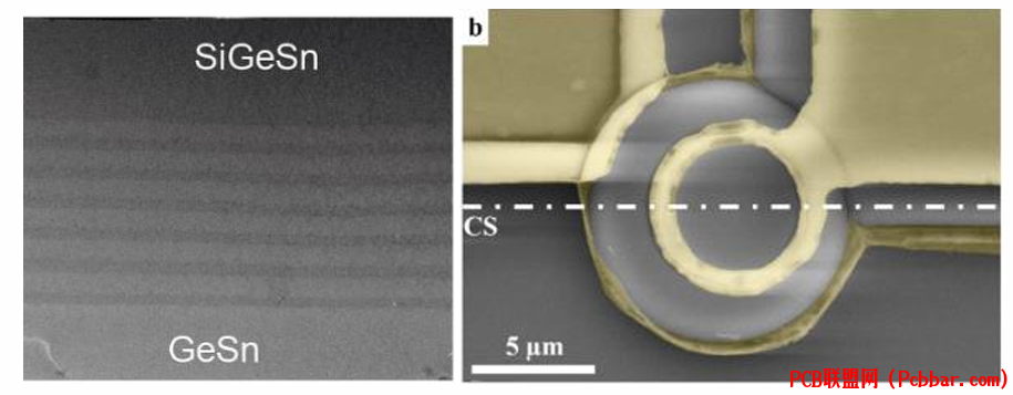

图1. (a) MQW结构的横截面TEM图像。(b) 示例器件的假彩色SEM图像(俯视图)。

8 ~5 K9 I" b; ]3 n有源区由六个GeSn量子阱(每个厚40纳米)组成,由20纳米SiGeSn阻挡层分隔。顶部是一个150纳米的层,结合低掺杂和高掺杂n型SiGeSn用于电子注入。论文中的图1(a)显示了这种MQW结构的透射电子显微镜(TEM)图像,突出显示了层间界面清晰分明。) q" e5 r( a8 g8 Z: k8 y+ y

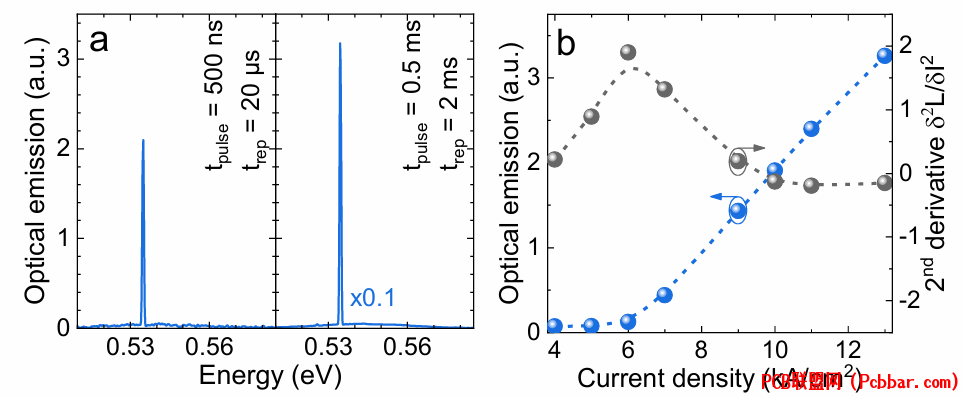

图2. (a) 微盘激光器在5K下两种不同泵浦条件下的激光光谱。左侧施加500纳秒泵浦脉冲,右侧施加0.5毫秒长脉冲(准连续波)。(b) 微盘激光器的输入电流-输出光(蓝色)特性曲线和LI曲线的二阶导数(黑色)。3 K" |& l6 F/ {" D

图2(a)展示了微盘激光器在5K下两种不同泵浦条件下的光谱:500纳秒脉冲和0.5毫秒脉冲(准连续波)。两者都显示了激光发射的特征:在0.51 eV和0.58 eV之间的低强度LED背景信号和在0.535 eV的强烈、明显的激射模式。
, x/ o9 k# T8 s
" b+ q! a1 ^7 i- A+ `图2(b)所示的光输出-电流输入(L-I)特性曲线展示了一个20μm直径器件在5K下,脉冲长度为100纳秒的性能。研究人员通过分析L-I曲线的二阶导数确定了激光阈值,该导数在电流密度为8 kA/cm2(6.2 mA)时达到最大值。* h: f& Z( t  [8 e) g
. i5 ~/ D9 h/ V5 O5 X9 d" i
一个最显著的发现是,这个阈值电流密度比先前发表的基于双异质结构(DHS)设计的微盘激光器低约10倍。这种显著的阈值降低归因于态密度(DOS)的量子化,其中从三维到二维DOS的转变预定义了贡献电荷载流子的能量。) \  {) U) [4 r3 e( |- h7 p5 K

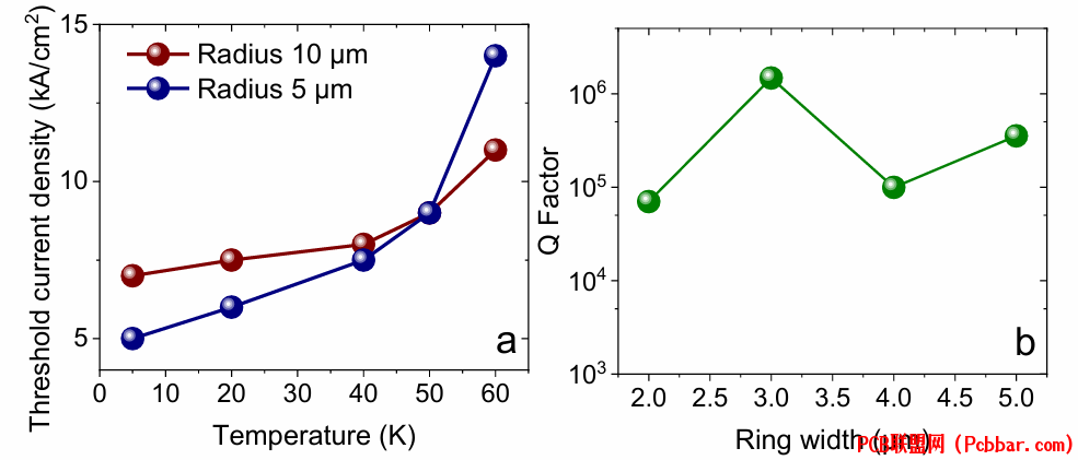

& O5 i9 x, l; y5 A2 Z: V图3. (a) 5μm环宽,5μm/20μm半径微盘/微环激光二极管在不同温度下的阈值。(b) 接近实际激射波长的相同位置腔模式的Q因子。* U+ S6 I: C( o% N  V

. [. A# \: |' ^# W) W' E研究人员研究了器件几何形状对激光器性能的影响,比较了不同尺寸的微盘和微环。如图3(a)所示,在10μm半径的盘和5μm宽度的环中观察到相似的阈值电流密度和激射行为。这表明环结构中的中心孔有效地防止了制造更大WGM激光环时通常观察到的阈值电流的平方增加。9 f$ x2 }6 d0 F: B3 O, e
. t, h: X# t# r" x) Q5 ~% o然而,这种趋势在2μm宽度的GeSn二极管中没有继续。5μm半径、2μm宽度的窄环在达到7 kA/cm2的电流密度之前没有显示激射行为,这甚至超过了微盘的性能。研究人员确定了这种行为背后的两个关键因素:5 \7 E% F9 [: |4 M% ]
, Y+ C! e# S# ~* g3 s5 d9 w
首先是热耗散权衡。在下刻蚀的GeSn激光二极管中,热耗散受到GeSn盘/环下方的Ge柱限制。对于2μm宽的环,环/柱面积比比3μm宽的环大2.3倍,比5μm宽的环大3.5倍。较窄的柱子显著限制了从顶部GeSn环散发的热量。
: R! {" ~9 d$ q. c! J
; O2 M7 @; m: z第二个因素与激射模式下腔体的光学品质因数(Q因子)有关。图3(b)显示了四种不同GeSn腔体宽度的模拟Q因子。最大Q因子与实验中获得最低阈值的宽度相对应,这证明了优化腔体几何形状对最佳性能的重要性。
