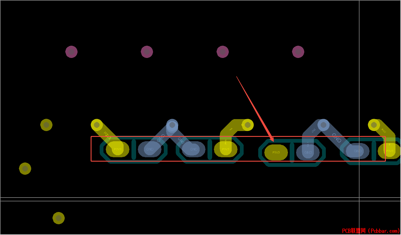

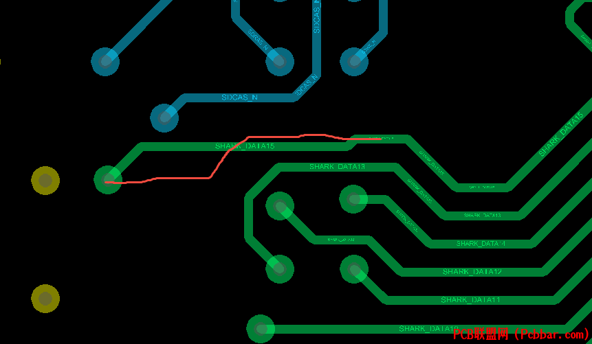

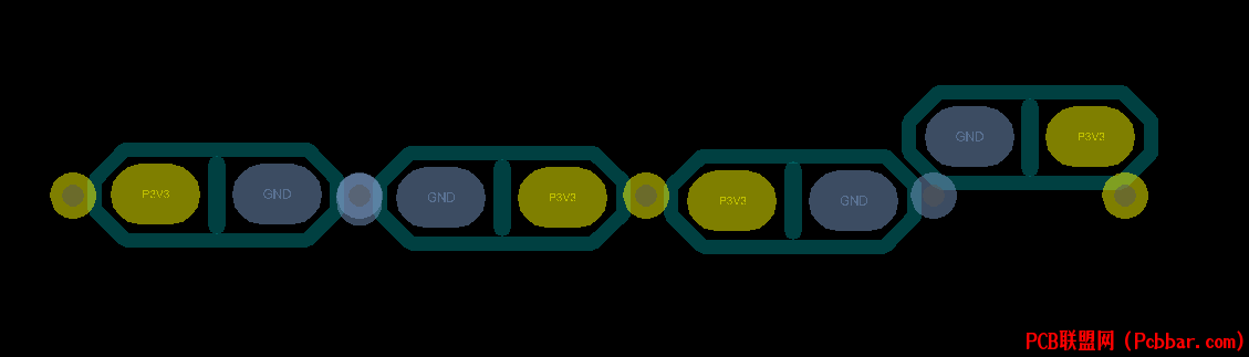

两片SDRAM采取的是菊花链的布局。
数据线、地址线走在内层和底层,添加差分规则的时候要多注意有没有跑pin。
SDRAMX2.brd
1.58 MB, 下载次数: 2, 下载积分: 联盟币 -5
发表于 前天 10:36 | 显示全部楼层
间距拉开点
发表于 前天 10:37 | 显示全部楼层
器件可以靠近过孔一点,其他也这样修改一下
发表于 前天 10:38 | 显示全部楼层
其他基本没啥问题
