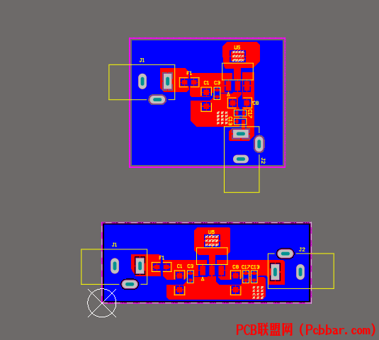

个人总结:
1、LDO是稳压电源并只能用作与降压,它的优势是成本低,外围电路简单,同时电源纹波小,上电快。
2、如板框条件允许则布局应采用一字型方式。
3、电容需按先打后小原则顺序摆放,摆放位置要就近于输入/输出。
4、输入/输出的GND要尽量与IC芯片的GND接在一起,保证一个完整的回流地。
5、输入端打过孔需满足实际电源电流的大小,并打孔要在输入端的电容前面,而输出端则要在电容的后面。
LDO线性稳压电源模块作业_25.5.26.rar

ldo这两种布局都没什么问题

好的。谢谢老师
