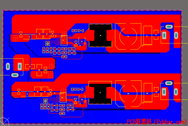

个人总结:
    1、学习过程中了解到布局前要先看数据手册的管脚定义以及Guide,并结合原理图中的电路走线。
    2、布局时先确定输入、输出、反馈等信号走向,并优先把主干道的器件大体摆放好。
    3、布同类产品的线需考虑好输入输出的载流,以便在合适的地方增加过孔。
TPS54550-DCDC电源模块作业_25.5.26.rar

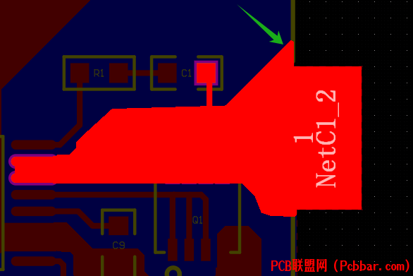

发表于 前天 15:44 | 显示全部楼层
挖完铜皮后优化一下,不要存在直角尖角
发表于 前天 15:53 | 显示全部楼层
其他方面都完成的比较好,没什么问题

发表于 前天 16:05 | 显示全部楼层
凡亿周老师 发表于 2025-5-27 15:44
挖完铜皮后优化一下,不要存在直角尖角
好的,这点不足我去优化一下。
