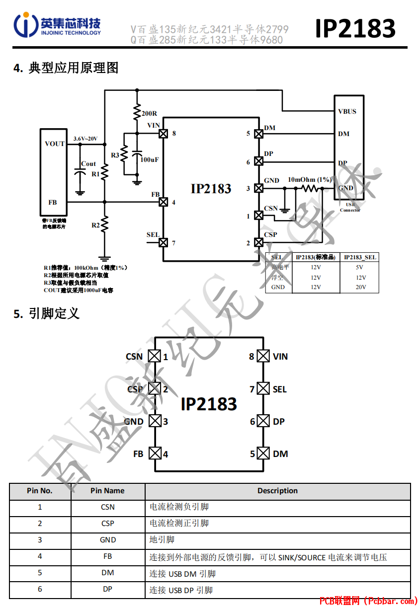

简介
  IP2183 是一款集成 9 种、用于 USB 输出端口的快充协议 IC,支持 USB 端口充电协议。支持 10 种快充协议,包括HVDCP QC3.0/QC2.0(Quick Charge)Class A,FCP(Hisilicon® Fast Charge Protocol),SCP
(Super Fast Charge),AFC(Samsung® Adaptive Fast Charge),MTK PE+ 2.0/1.1(MediaTek Pump Express Plus 2.0/1.1),Apple 2.4A,BC1.2 以及三星 2.0A。
  IP2183 支持自动检测设备类型和充电协议切换,自动响应快充协议请求。
  IP2183 集成 FB 控制接口,可通过调节 FB SOURCE/SINK 的电流(最小 2uA/step)来精确控制输出电压。

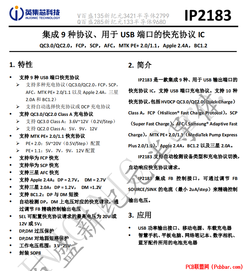

特性
 支持 9 种 USB 端口快充协议
 支持多种充电协议(QC3.0/QC2.0,FCP,SCP,AFC,MTK PE+ 2.0/1.1 以及 Apple 2.4A,三星2.0A 和 BC1.2)
 支持自动选择快充协议或 DCP 充电协议
 支持 QC3.0/QC2.0 Class A 充电协议
 支持 QC3.0 Class A:3.6V~12V(0.2V/Step)
 支持 QC2.0 Class A:5V,9V,12V
 支持 MTK PE+ 2.0/1.1 快充协议
 PE+ 2.0:5V~20V(0.5V/Step)配置
 PE+ 1.1:5V,7V,9V,12V 配置
 支持华为 FCP 快充
 支持华为 SCP 快充
 支持三星 AFC 快充
 支持 Apple 2.4A:DP = 2.7V, DM = 2.7V
 支持三星 2.0A:DP = 1.2V, DM =1.2V
 支持 BC1.2:DP 与 DM 短接
 自动检测 DP,DM 上电压对应的快充请求,通过调节 FB 精确控制输出电压

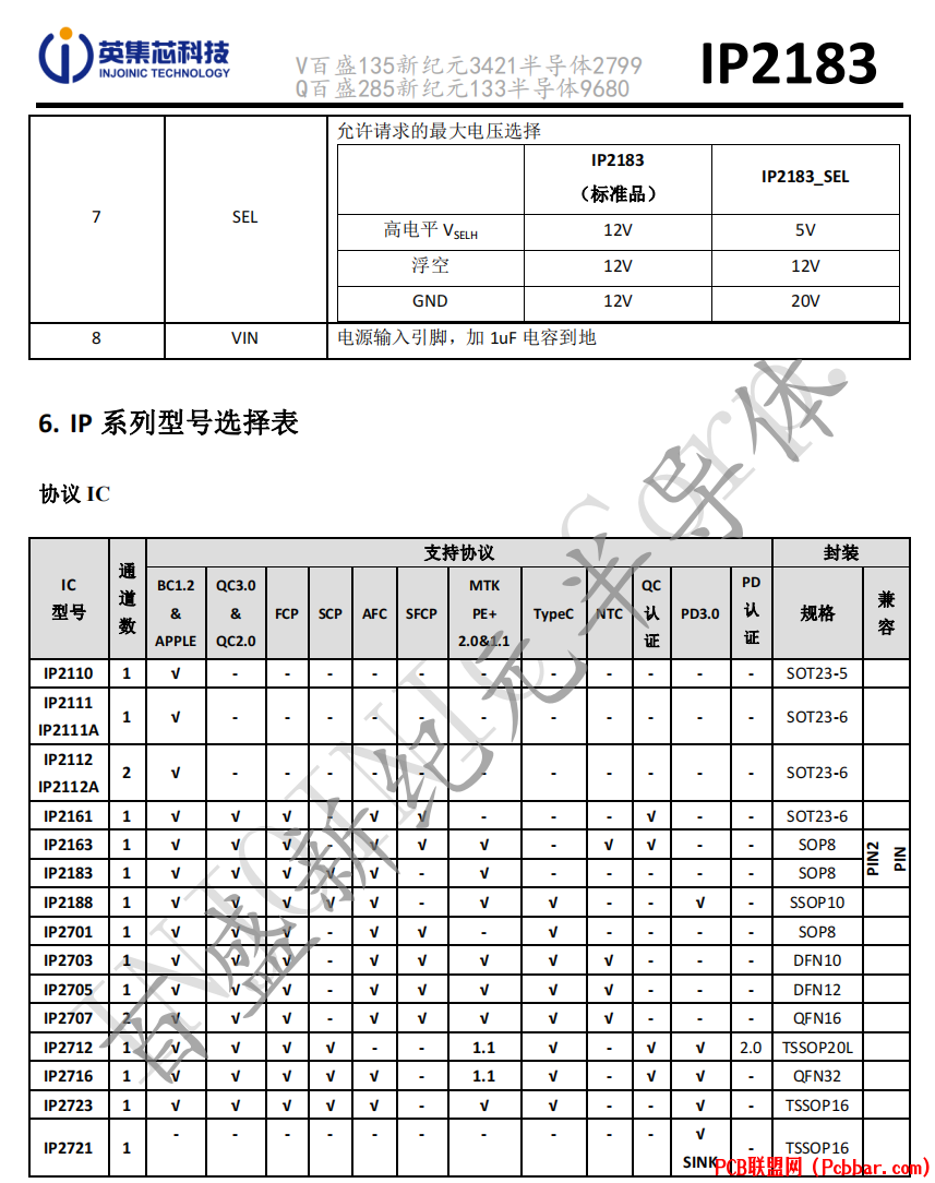

 SEL 可配置快充协议请求的最高电压为 20V 或12V 或 5V;
 DP,DM 过压保护
 DP,DM 对地弱短路保护
 工作电压范围:3V~25V
 封装 SOP8
应用
 USB 功率输出接口、移动电源、车载充电器
 智慧手机、平板电脑、网络笔记本、数字相机、蓝牙配件所用的电池充电器
