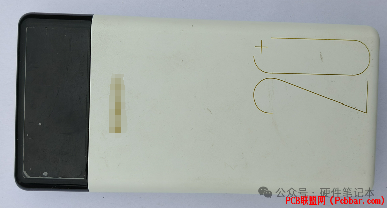

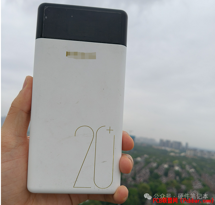

首先20000mAh的充电宝是真的大,比我的手掌还大。
! r7 n" b9 M- R  L! q! R
; h/ _' a6 E: Y5 |1 E$ I2 C

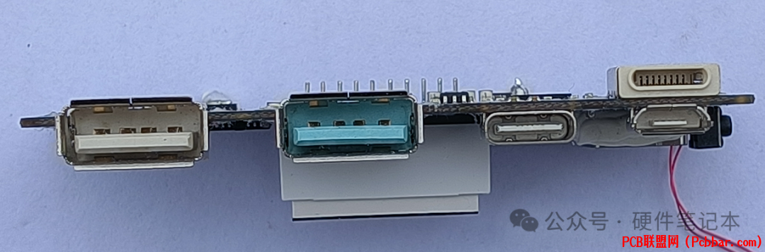

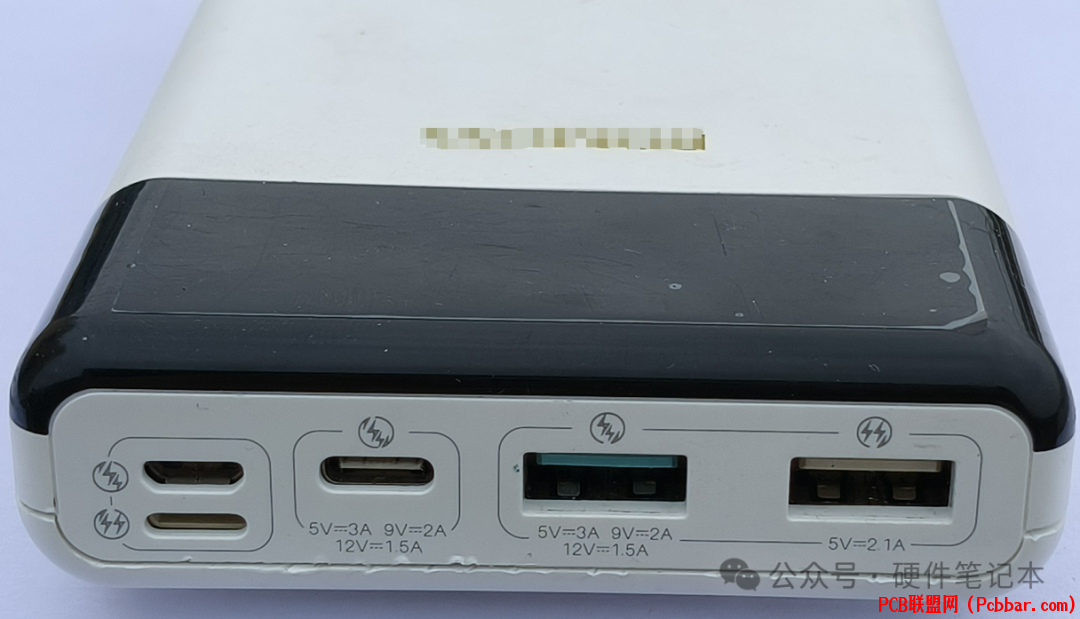

' Y9 E& |3 A" {& W对外接口有:
0 t6 o1 s$ M0 X. X3 c- P" W1xMicro USB 2.0
" r3 x/ {3 _! V3 d$ n4 m1xlightning; g" n' `5 F6 n8 v9 p
1xType-C USB
& y; A* F  G' _; p1 ~. Z! W1xType-A USB3.09 [( r* q: L2 N- }# J: y1 N
1xType-A USB2.0
* I4 l( B, A6 ^1 |) H. h# b3 {0 u! v
  @9 x1 G: T/ ~" r$ `$ ~. z* G! G可以明显看到外壳连接处有很多明显撬动的痕迹,这个确实有点不太好拆,都是我用平口螺丝刀,一点一点撬开的。8 X$ h2 M, r) x9 J9 C. M9 r: o
下面对各接口来个特写,支持
5 h8 O" N) t+ _' W4 q+ @1xMicro USB 2.0,支持以前那种旧款手机进行充电。9 y- J$ j3 M3 f' l' [  u2 X
1xlightning,可以用来对苹果手机进行充电。0 `% z, z: z8 O" C) d8 t
" @; U4 \( n+ f( ~) d, b; L  _5 ]( O3 v* a: [; }: D. M

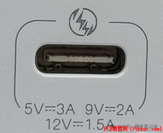

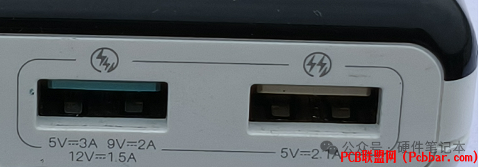

1xType-C USB,支持5V/3A,9V/2A,12V/1.5A,适用于现在大多数手机接口。' ^3 ?$ o0 G, z
4 }3 @. o2 f6 v% H
$ `& H+ h3 D, h7 w9 g8 A6 C. i1xType-A USB3.0,支持5V/3A,9V/2A,12V/1.5A+ o( m1 d( p- k4 }& @2 L. @3 l
1xType-A USB2.0,支持5V/2.1A2 z0 A- q/ O) H6 U1 H6 _0 Z
1 L( o$ X% ~; m& n: z% x2 ]

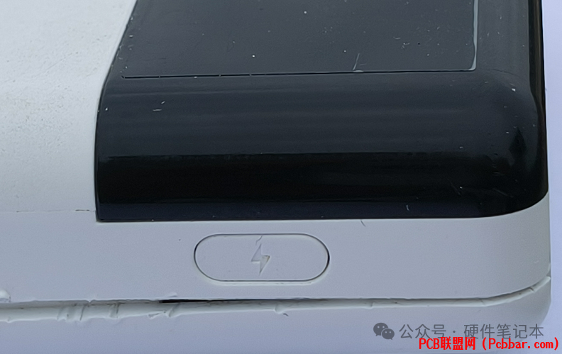

% O# x, Y9 ]7 O- h( g# W# D5 H3 K' M侧面还有一个按键开关机
: Y* g4 B; Y% g0 {
' t* B' @- ~) B5 ?

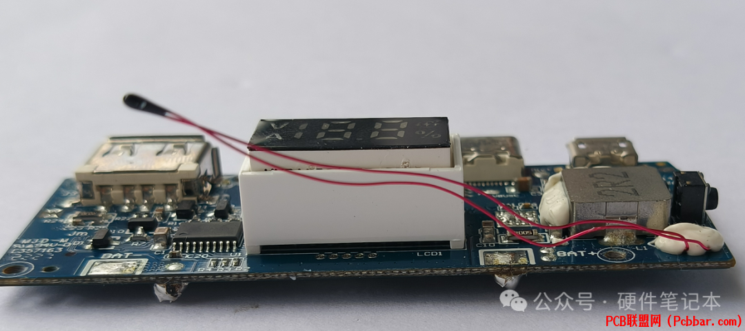

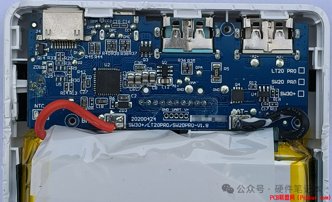

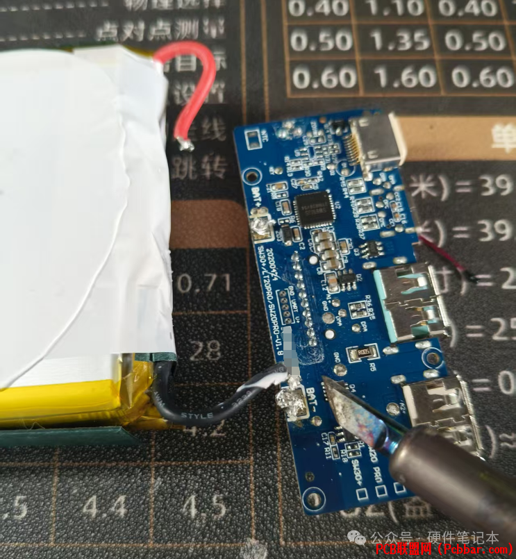

凑近点,先看看电路板。锂电池是直接通过两条比较粗的线直接焊接在电路板上。! B1 J1 G3 N' V5 s
0 \" R. k2 A: w# E' Q9 {  L" L% r7 J& c
把电池的两根线用烙铁加热取下来
( e  `6 d" u; ]' {
  ]2 P- J% o4 c0 m2 h
9 A1 x. z3 d6 B7 V- {1 Q

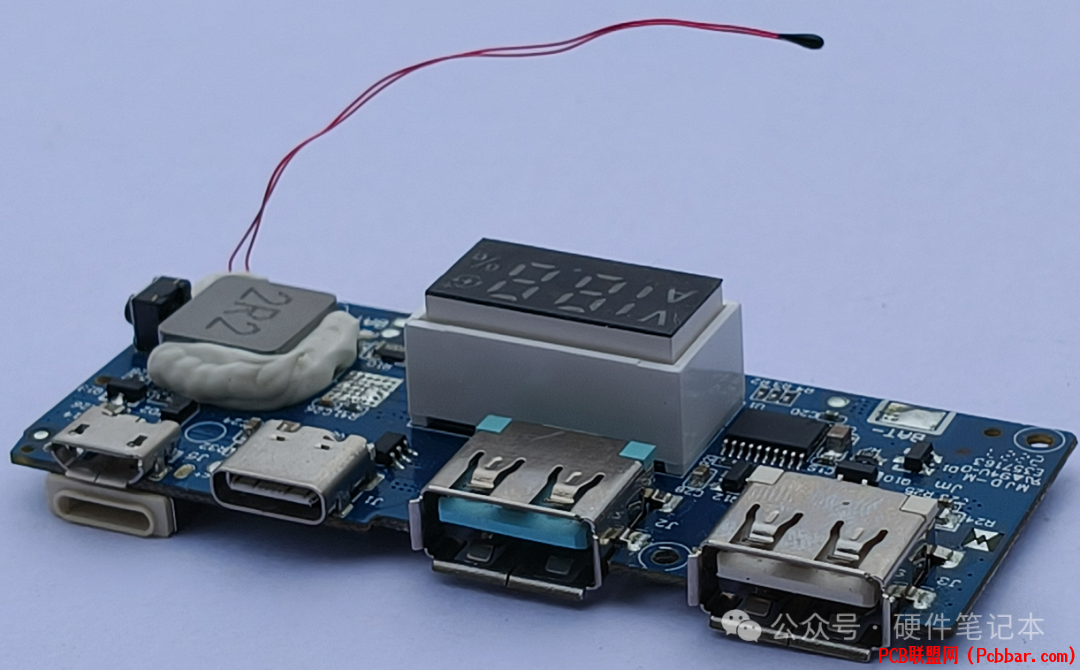

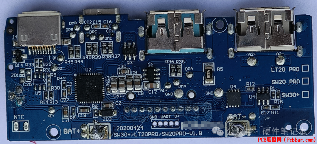

如下是电路板整体的图片" N0 t. {0 @/ G2 `
. p4 |( y- z4 Y' C, d6 n2 @! A; n
/ ~4 l# n4 f2 ?3 Z- A侧面先来一张特写9 t0 p1 q- i2 ?2 j& z5 O- j% F4 {
! f8 `* U2 H% q: u' I0 M4 g
2 o: O& v9 ~7 m! i& g* N- s7 J
背面再来一张特写

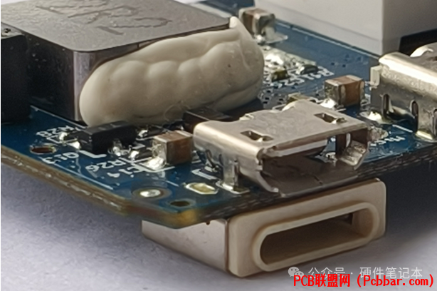

电路板上Type-C和 lightning接口来个特写,从板内向外看% {3 _1 s' i3 K0 ]+ C/ Q* @" P7 M6 H
& {" R$ {8 \1 X
9 T5 `5 j4 f0 R9 E从接口向内看
* t$ d( Q8 H2 @" P* f# E
- u1 }& A: ~. H  D9 |7 U, G, Z: W# w  B5 S' v

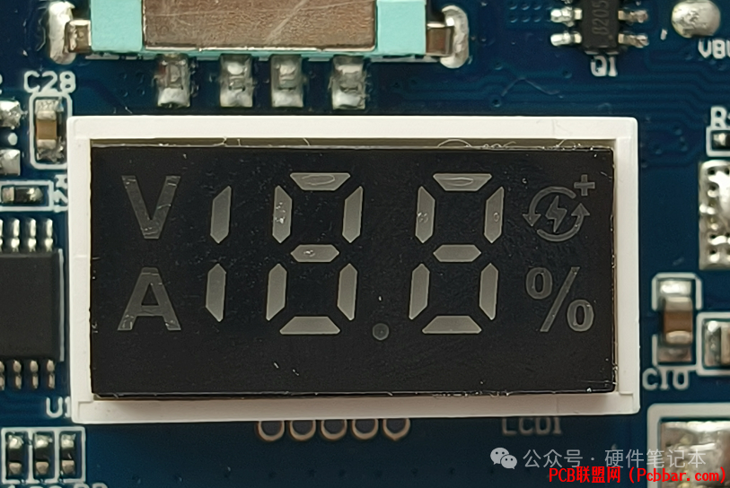

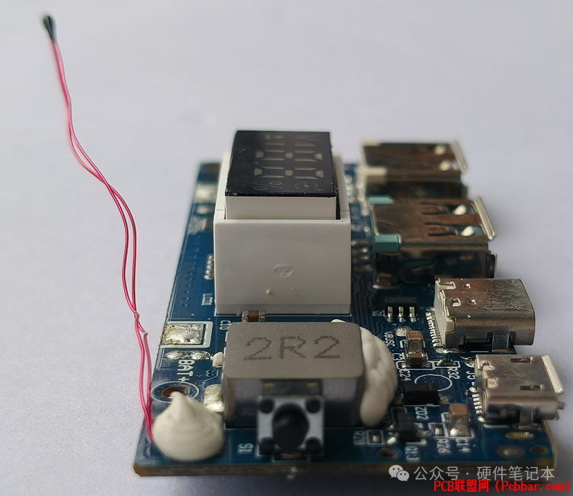

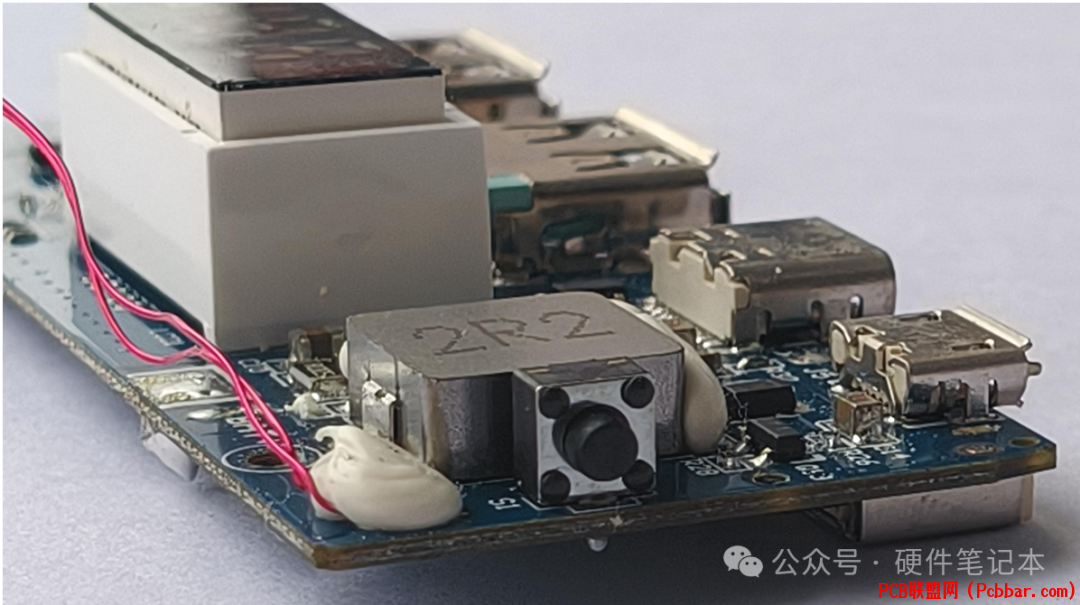

充电宝有个数码管,用于显示剩余电量的百分比。
& n" I( g2 E$ t( {- t. y% u
  }& U3 p5 s; `8 `
5 ?2 a: E  c$ r" F+ L5 l8 m& w侧面是电源开关机按键
3 v( M6 L3 y" T! M
, U) y/ @+ S' k& Q
8 L2 ~. H1 i  E% X# h可以看到,电源输出滤波电感周围还打了白胶,有固定电感和散热的作用。
) Z( e' [! i8 r" A6 e2 I9 X5 d* l% ~
+ P3 A/ e0 \* a. g" _$ E/ }
这就是咱们充电宝的主控芯片了,采用智融科技SW6103S,进行升降压实现电池充放电,另外也控制LED数码管显示、温控等。. e. m( q  G6 I' T5 D( y
$ i4 C$ }! s# @6 w1 F
智融科技SW6103S参数与SW6106参数基本相同,这里使用SW6106的规格书代替。8 ~) r7 t: c5 Q" J# M
  q: V  Y9 F! G7 `% `此外SW6106还支持边充边放,在单口工作时支持快充输入输出,多口工作时支持 5V 输入输出。外围只需少量的器件,即可组成完整的高性能双向快充移动电源解决方案。+ g- `# j3 `! n. f
前段时间写了篇文章,大多数丝印都可以通过哪几个网站或者APP查到(点击如下标题进入文章链接):
( E. ]1 R6 K; O1 b: m! g/ z) N芯片丝印解密大全,从此告别查不到型号的烦恼
) J' G2 ]- s. h+ d; ]- f; \但是很明显,这颗20Pin芯片丝印已经被打磨了,完全看不到芯片的型号了,可能是个关键芯片,厂家不愿意透露芯片的信息。
& Q+ Y& `& k6 d# f2 {6 E7 U' U4 A
1 O" G0 c6 P2 T* E$ ~- w不知道大家注意到没有,左边有一个放电齿,这个放电齿主要作用是吸收并引导静电,防止静电积累并释放,从而保护电路板上的电子元件免受静电损害??。3 r( i6 z" o, e: r2 \
: A$ Y, i$ Y) g! z5 ?

这个充电宝,总体来说容量足,但是体积也比较大,主要是电池体积大,电路板已经做的很紧凑了。拆解完,排完图片后,开始维修。维修的第一步,首先是目检,看看电路板有没有明显烧黑的地方,防止再次通电进行二次破坏,然后万用表测一下各元件元件的阻抗,也是好的。& R) C# |$ K8 Z
下一步通电测内部各芯片输出电压,输入接上TYPEC USB接口,未接负载电池时,数码管显示电量100%,万用表测试各芯片电压正常。' w# Z! Q% y$ }4 y, S. Q: J
+ w+ X3 Q* R) g
' O8 C0 A3 O- A: L
再接上电池负载,按下按键,显示电压4.5V。7 G' T/ v( J" Y+ W2 B
- t- ?' W1 Q# t+ x2 I% ?# d
4 J  G: i# A/ F. t尝试再次给手机充电,显示正常充电,看来这个充电宝自带短路保护。) t1 ]1 J2 X2 @7 g7 g
( r- o/ i0 h- y8 A- l' T
看来是虚惊一场,这个充电宝本身没有问题!不过既然拆都拆了,那就带大家看看里面的构造吧,毕竟‘拆机一时爽,一直拆机一直爽’嘛!, W; V: C6 ?/ J/ c% B2 V5 G% k
