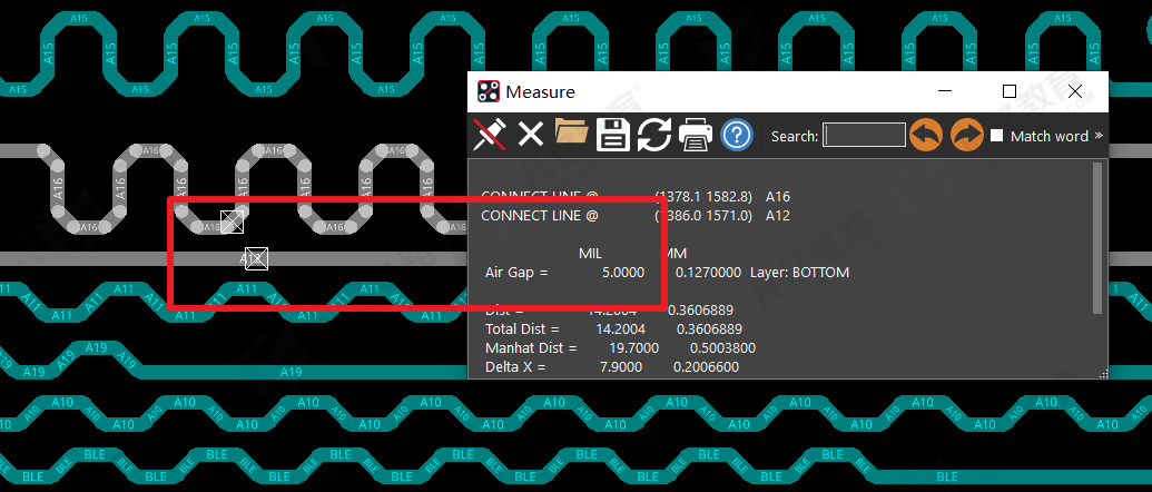

走线间距太小 要满足3W间距

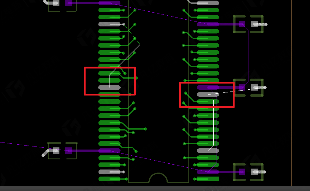

地孔未扇出  无法连接到地平面
