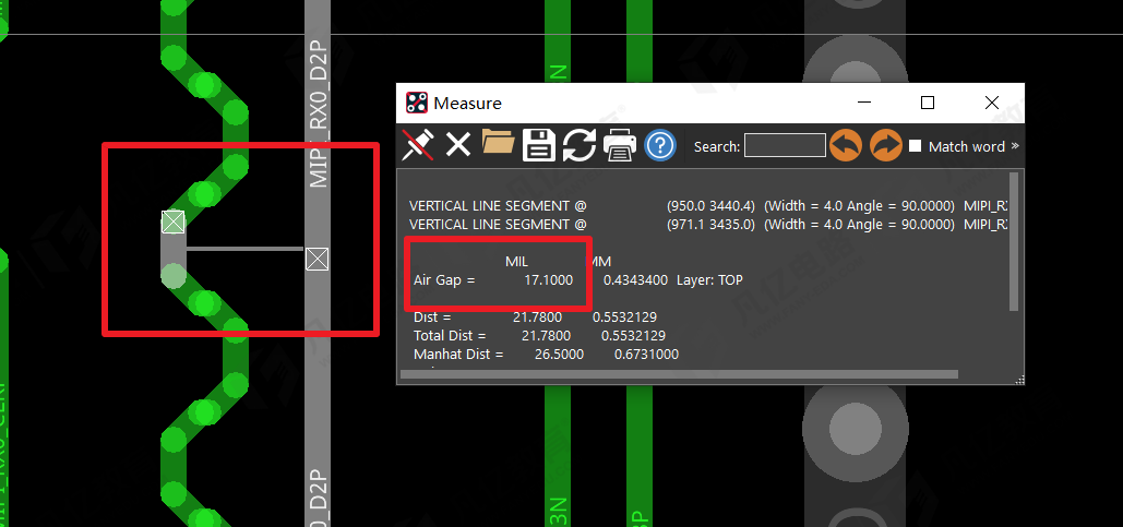

发表于 2022-11-10 14:33:16 | 显示全部楼层
MIPI设计里面 对内等长  这个高度不要超过2倍间距

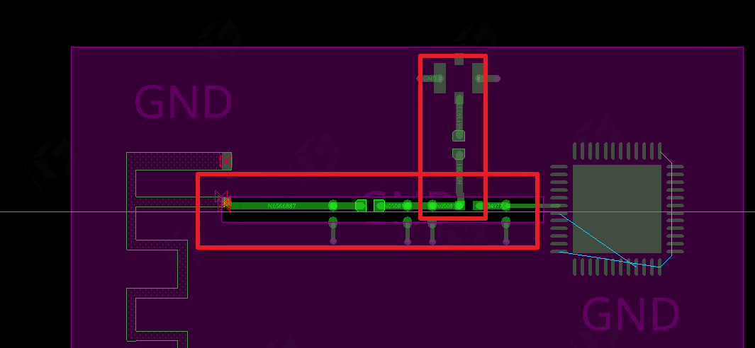

发表于 2022-11-10 14:36:37 | 显示全部楼层
这个天线设计的走线有空间的情况下,完全走直,要么走圆弧,

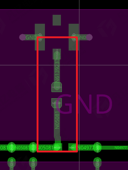

发表于 2022-11-10 14:38:11 | 显示全部楼层
挖空做隔层参考

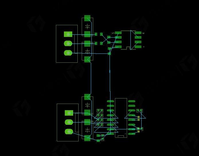

发表于 2022-11-10 14:39:13 | 显示全部楼层
485设计没有做
