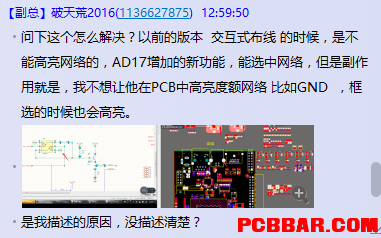

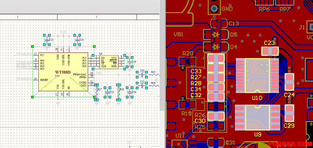

在用过AD17交互布局后,都可能发现和AD09是有一定区别的,AD09原理图选中后PCB中只选中相关器件,而AD17原理图选中后PCB中相关网络的焊盘全部被选中!想像AD09那样,这里应该用到AD的另一个功能了!介绍如下:

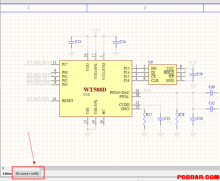

1、在原理图中选择Tools-Cross probe;

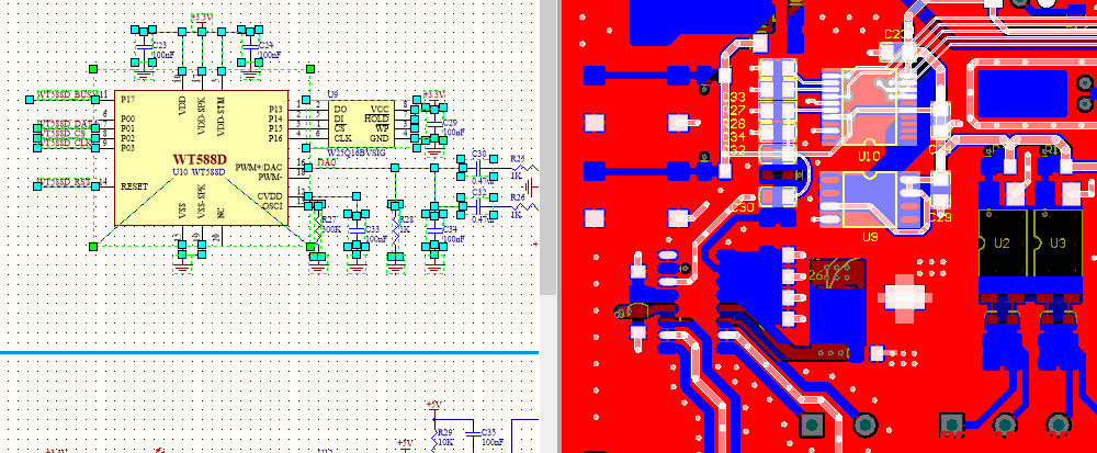

2、在经过上一步操作后,原理左下角会多出一个选项就是自己项目的文件名,这时选中那个文件名后,整个原理图只能选中器件,其它操作都是不行的,这样在进行交互式布局,就跟09的一样了,只会选中器件,而不会显示相关网络了!
3、前后对比图
