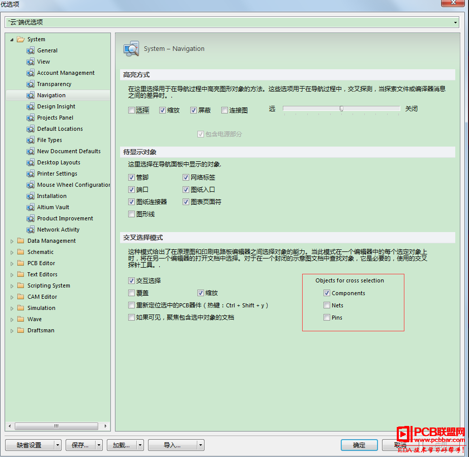

[已解答问题] 关于Altium17交互式布局原理图选中后PCB相关网络全部选中的问题?

发表于 2017-3-22 10:32:36 | 显示全部楼层
楼主  咨询下,AD17 在PCB选中器件后,如何在原理图自动选中呢?
43
744
4249
4249
发表于 2017-3-31 12:12:19 | 显示全部楼层
这样设置就可以了

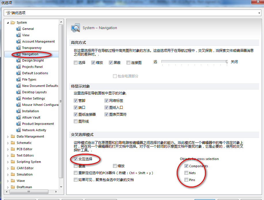

发表于 2017-5-3 21:09:36 | 显示全部楼层
应该是这个!我的是AD17,自己参考一下吧!!

发表于 2017-5-9 11:30:53 | 显示全部楼层
可以这样设置就只选择器件
