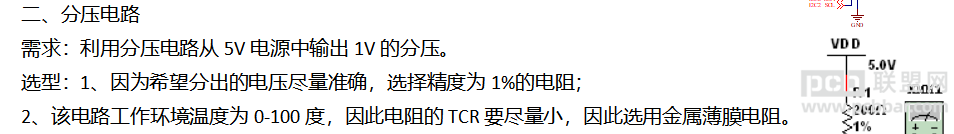

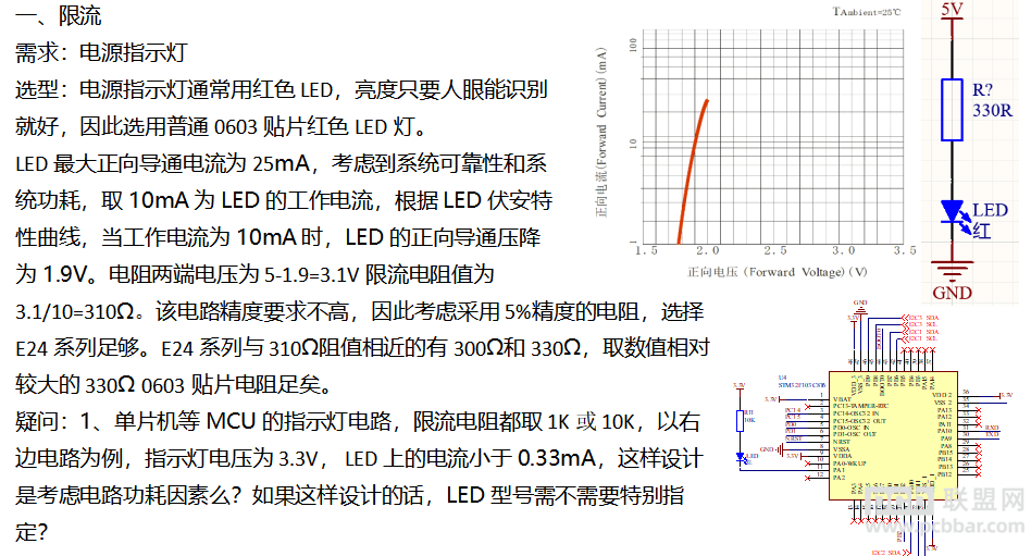

白老师您好,之前一直在外地出差,听的课一直没有输出,也感觉自己学习进度确实慢了许多,最近会将作业都补上的。

1.Great job,刘鑫。只要开始了就是一个很大的进步,争取早点更上我们的进度哈
2.电源指示灯具体电流值的确定实际上是可以根据亮度来确定,不同的亮度其对应的电流确定,亮度决定了我们是否能够看得清楚,在看得清楚和功耗之间做好平衡,最终获取电阻值的确定
3.疑问:1、单片机等MCU的指示灯电路,限流电阻都取1K或10K,以右边电路为例,指示灯电压为3.3V, LED上的电流小于0.33mA,这样设计是考虑电路功耗因素么?如果这样设计的话,LED型号需不需要特别指定?
答:MCU外围电路中的LED相关电路的设计,如心跳指示灯其设计除了我们在第2点描述的跟亮度的关系之外,我们还需要关注到MCU的拉电流和灌电流的能力,一般MCU其拉电流和灌电流的能力是有限的,比如说ST最大的整个灌电流能力为80mA,但是你一个IO口使用掉的电流能力是30mA,然后其他IO口去其他一些其他的器件的时候就会存在很大的问题,这是一种权衡,我们在电路设计过程中,很多时候我们都会有一种权衡在里面,做产品设计也是这样的
4.在分压电阻,反馈补偿等电阻的选型过程中,其整个选型过程中尽可能做的详细点,整个选型的过程中需要有明确的过程输出,这样才能比较好的知识体系
5.测流电阻的选型过程首先跟我们普通的电阻选型是相同的,然后比较特殊的重点是脉冲功率和脉冲功的确定
