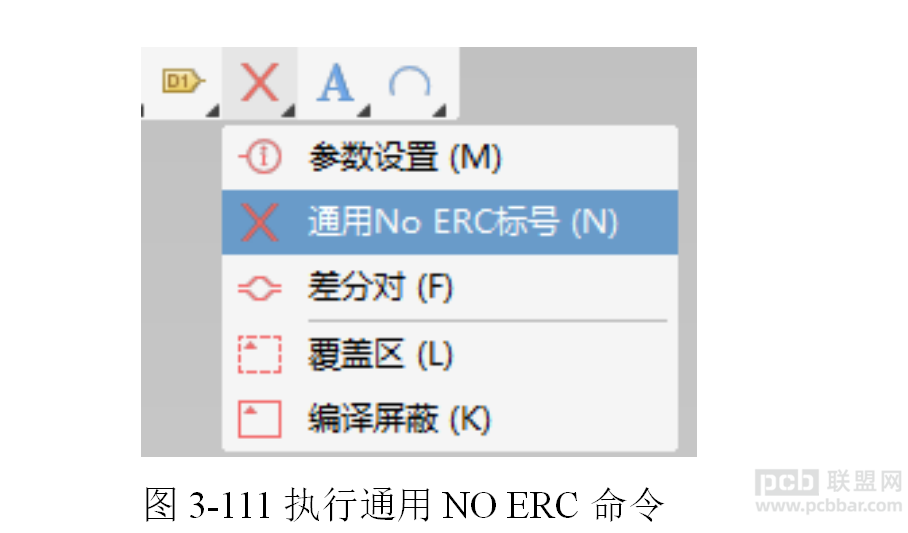

Altium放置NO ERC标号的意义是什么,如何进行放置?
No ERC检查点即忽略ERC检查点,是指该点所附加的元件管脚在进行ERC检查时,如果出现错误或者警告,错误或者警告将被忽略过去,不影响网络表的生成。忽略ERC检查点本身不具有任何的电气特性,主要用于检查原理图。
1)单击画线工具栏中的按钮“ -08:00C659联盟网9288..png ”,鼠标指针变成十字形并附着忽略ERC检查点的形状,如图3-111所示。
