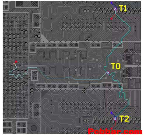

[size=17.1429px]先回顾一下什么是T-Branch:
上图是典型的T点结构,四片DDR上下各两片,分别在顶层和底层。
信号从CPU的Memroy interface出来之后到过孔T0进行分叉,支路通过T1,T2的扇出过孔后最终连接到Memory芯片的Pad T3,T4,T5,T6。
T点拓扑在做等长的时候需要满足:
  • T0-T1 = T0-T2
  • T1-T3 = T1-T4 = T2-T5 = T2-T6

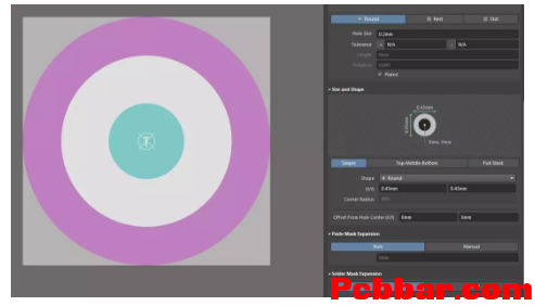

[size=17.1429px]将自由过孔做成器件(封装)
[size=17.1429px]之前提到了,xSignal不支持Free Pad/Via,无奈之下,只能将自由对象做成一个器件:
[size=17.1429px]千万注意,做封装的时候务必使用Pad,不要用Via,否则器件放置到PCB上无法设置网络,也没法别识别为“管脚”,也就不能进行xSignal的定义。
[size=17.1429px]Pcblib制作完成后直接加载到库面板,记得在下面的位置勾选“Footrpint”,不然无法看到单独的PCBLib库:

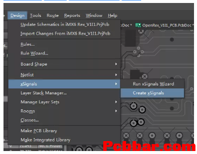

[size=17.1429px]创建第一层Pin Pair(T0-T1=T0-T2)
[size=17.1429px]首先来创建第一层的PP,做T0-T1及T0-T2的等长。
[size=17.1429px]点击菜单Design 》xSignals》Create xSignals:
[size=17.1429px]在源器件中筛选出T0,目标器件中筛选出T1、T2(同时选中),然后点击"Analyze"进行分析:
[size=17.1429px]

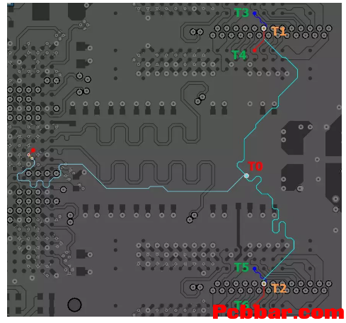

[size=17.1429px]创建第二层Pin Pair
[size=17.1429px]第一个分支的PP已经创建完成,接下去创建第二层的PP,即T1-T3 = T1-T4 = T2-T5 = T2-T6。由于T1、T2是两个T点,因此需要创建两次。这里T4对应的芯片U4、T3对应的芯片U5、T1对应芯片U2、T2对应芯片U3(抱歉顺序有点乱)。
[size=17.1429px]首先创建T1的PP,源器件选择T1,目标器件同时选中U4、U5,然后Analyze:
[size=17.1429px]又成功创建了PP3、PP4,将这两个xSignal放到Class T-Level_2中。
[size=17.1429px]再次创建T2的PP,源器件选择T2,目标器件同时选中U2、U3,然后Analyze:
[size=17.1429px]成功创建PP5、PP6,将这两个xSignal也放到xSignal Class T-Level_2中,和PP3、PP4在同一个Class中。因为后续这4个PP需要做等长。

[size=17.1429px]布线并进行线长调制
[size=17.1429px]先用直线进行正常的布线,完成后可以使用命令Route》Interactive Length Tuning命令进行蛇形线的调制:
[size=17.1429px]将鼠标移至需要调制的网络Branch,根据规则约束进行线长的调制:
[size=17.1429px]在Length Tuning过程中,可以使用Tab打开面板或快捷键1,2,3,4,逗号,句号来设置调制的样式:
