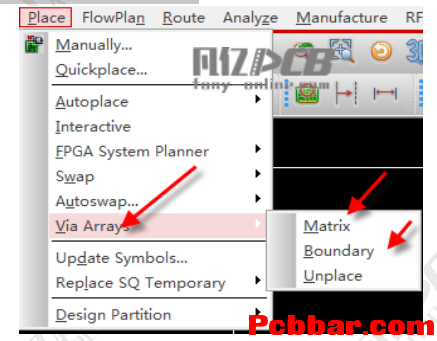

运用阵列过孔来放置,可以使整板的地过孔整齐划一、漂亮美观、allegro软件支持两种形式的阵列过孔放置,一种是针对于所选区域、shape、整个PCB板进行过孔放置;另一种是对于shape、走线进行过孔放置。
