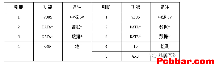

常用USB有如下两种不同的定义,如表1所示,根据需要选取相应类型的USB。
表1 USB管脚定义
