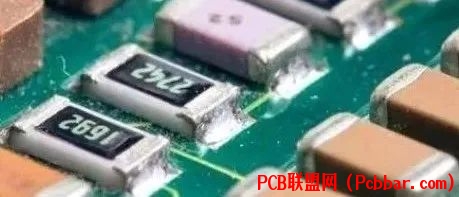

一、贴片电容(MLCC)裂纹的类型MLCC裂纹主要分为两种类型:挤压裂纹和弯曲裂纹。# N( ^7 M- w' T$ [, A% y$ I
1、挤压裂纹挤压裂纹通常在元件拾放过程中产生。这一过程涉及到贴片机的拾放头与元件的接触。如果拾放头的参数设置不当,如Z轴压力过大或拾放头位置不准确,都可能导致元件受到过大的局部压力,从而产生裂纹。这种裂纹在元件表面较为明显,通常呈现为颜色变化的圆形或半月形,位于或接近电容器的中心(见图1)。7 R! |3 \, o  l

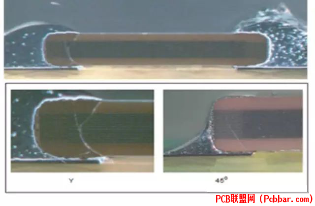

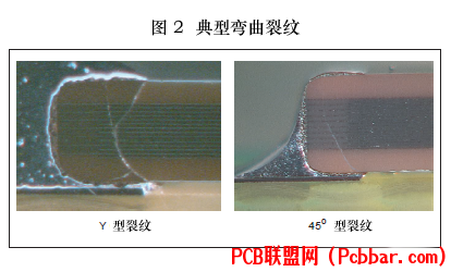

2、弯曲裂纹弯曲裂纹主要由PCB板的过度弯曲或扭曲引起。当PCB板发生弯曲时,固定在其上的MLCC也会受到相应的应力,如果应力超过MLCC材料的承受极限,就会产生裂纹。弯曲裂纹的特征较为独特,通常表现为“Y”形或45度角斜裂纹,主要出现在靠近PCB焊点处(见图2)。

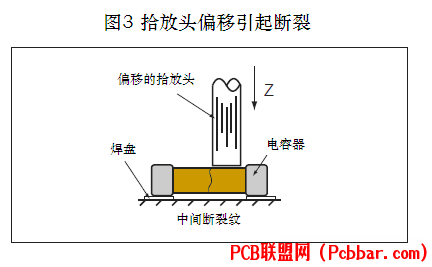

②拾放头位置不准确: 如果拾放头没有准确地放置在MLCC的中心区域,而是偏向一边,那么在拾放过程中,MLCC将受到不均匀的力。这种不均匀的力会导致MLCC内部产生应力集中,当应力超过材料的承受极限时,就可能产生裂纹(见图3)。

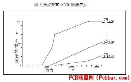

③拾放头尺寸不匹配: 使用尺寸不匹配的拾放头也可能导致裂纹。例如,如果拾放头的直径过小,它在拾取MLCC时会在较小的接触面积上集中较大的力,这种集中的力增加了对MLCC的压强,可能导致裂纹的产生(见图4)。

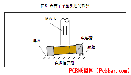

④PCB表面不平整: 如果PCB表面存在不平整或有散落的碎片,这可能导致MLCC在放置时受到不均匀的压力。不均匀的压力分布会使MLCC承受额外的机械应力,增加了裂纹的风险(见图5)。) K# q8 v/ x. ^. b

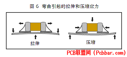

②拉伸应力与裂纹产生当PCB弯曲时,MLCC会因为固定在PCB上而受到拉伸应力(见图6)。如果这种拉伸应力超过了MLCC材料的拉伸强度,就会导致裂纹的产生。裂纹通常从MLCC的焊点处开始,因为这些区域是应力集中的地方。- O# R* }& q' y; h

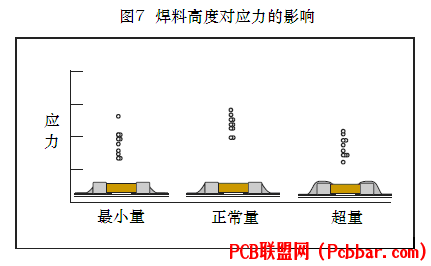

$ e* l' R7 r# H! X9 O" _9 I8 |③焊锡量的影响焊锡量是影响MLCC抗弯强度的主要因素之一。推荐的焊锡量是瓷体高度的50%至75%。如果焊锡量过多,会在PCB板弯曲时增加对MLCC的拉伸应力,从而增加裂纹的风险(见图7)。6 F1 E% K' k, q+ o

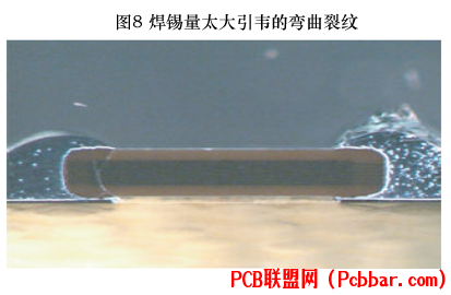

焊料量不一致也会导致元件上产生不一致的应力分布,可能在一端产生应力集中,从而引发裂纹(见图8)。

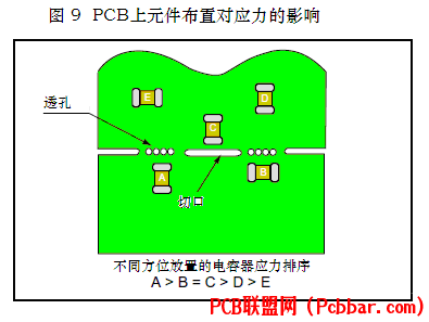

3、优化元件布局MLCC应布置在远离PCB板分割线的位置,以减少分割过程中产生的应力(见图9)。此外,MLCC的贴装方位应与开孔平行,以确保在PCB板弯曲时受到最小的拉伸应力。
; P' P* V* E% o. E2 d4 F0 J( y
