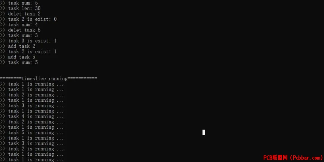

Demo
首先来个demo,该demo是使用电脑开两个线程:一个线程模拟单片机的定时器中断产生时间片轮询个时钟,另一个线程则模拟主函数中一直运行的时间片轮询调度程序。

    运行结果如下:
    由以上例子可见,这个框架使用十分方便,甚至可以完全不知道其原理,仅仅通过几个简单的接口就可以迅速创建任务并加入到时间片轮询的框架中,十分好用。
