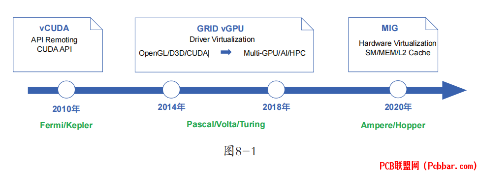

Nvidia(英伟达)作为GPU领域的Top供应商,从2010年起就推出了GPU虚拟化的方案,其大致的发展路线图如图8-1所示。0 |! Q: j0 }* S2 G+ t5 k7 g
: ~( A) C8 q) R2 C
% c. u- C9 M, b( D) c4 t' X' q在图8-1中,GPU虚拟化的发展路线分为三个阶段:以vCUDA为代表的APIRemoting阶段、以GRID vGPU为代表的Driver Virtualization(驱动虚拟化)阶段,以及以MIG为代表的Hardware Virtualization(硬件虚拟化)阶段。3 w/ t( r/ \1 v7 [6 W9 ]+ q" g, I1 A

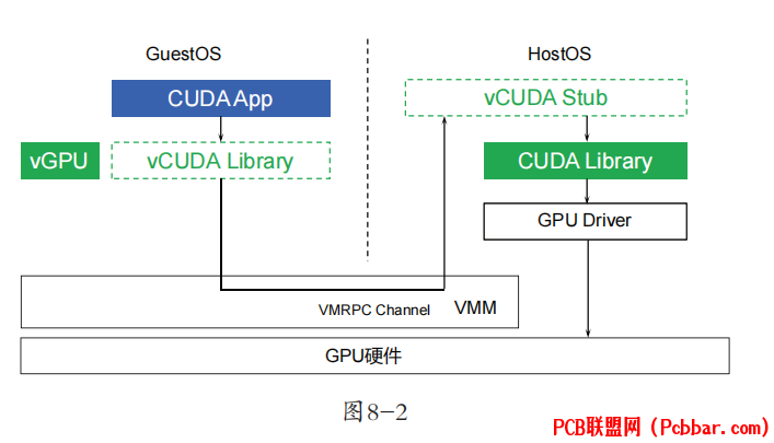

API Remoting与vCUDA
5 v% r$ \) l' M! e8 r4 E/ LvCUDA技术出现于2010年前后,其实现思路是:在虚拟机中提供一个物理GPU的逻辑映像——虚拟GPU,在用户态拦截CUDA API,在虚拟GPU中重定向到真正的物理GPU上执行计算。同时,在宿主机上基于原生的CUDA运行时库和GPU驱动,运行vCUDA服务端,接管虚拟GPU拦截的CUDA API,同时进行计算任务的调度。
; t3 e* c+ X/ \  ?% _- O' C: VvCUDA的工作原理如图8-2所示。2 v+ r) m$ r- |/ [2 G  M
* \4 w. ]9 |( \! ?& v, r从图8-2可以看出,虚拟机的CUDA运行时库被替换为vCUDA,其作用就是拦截来自CUDA App的所有CUDA API调用。vCUDA运行时库会在内核中调用vGPU驱动(或称之为“客户端驱动”),vGPU驱动实际的作用就是通过虚拟机到宿主机的VMRPC(Virtual Machine Remote Procedure Call)通道,将CUDA调用发送到宿主机。宿主机的vCUDA Stub(管理端)接收到CUDA调用后,调用宿主机上真正的CUDA运行时库和物理GPU驱动,完成GPU运算。, i1 l" v, |  W; f
在客户端驱动处理API之前,还需要向管理端申请GPU资源。每一个独立的调用过程都必须向宿主机的管理端申请GPU资源,从而实现GPU资源和任务的实时调度。: e7 {0 s+ X: z+ j1 a
显然,vCUDA是一种时间片调度的虚拟化技术,也就是“时分复用”。此种实现对于用户的应用而言是透明的,无须针对虚拟GPU做任何修改,而且也可以实现非常灵活的调度,单GPU能服务的虚拟机数量不受限制。但缺点也是显而易见的:CUDA API只是GPU运算使用的API中的一种,业界还有DirectX/OpenGL等其他API标准,而且同一套API又有多个不同的版本(如DirectX 9和DirectX 11等),兼容性非常复杂。

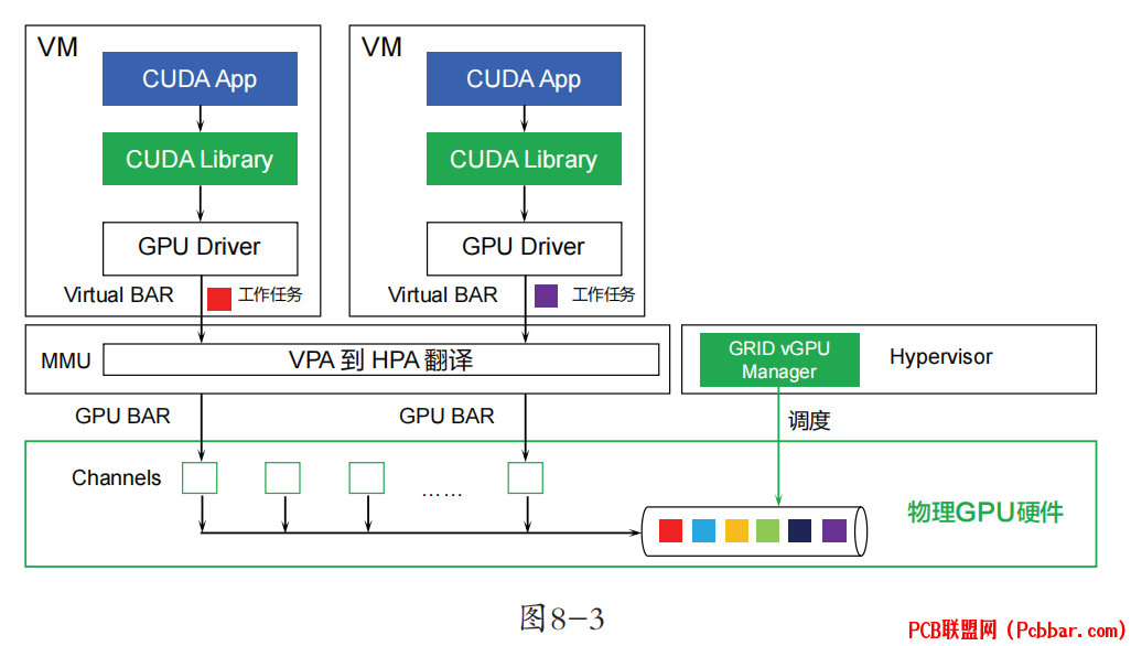

Nvidia在2014年前后推出了vCUDA的替代品——GRID vGPU。
. _2 ^4 j+ x3 N' k' Y. d( I6 iGRID vGPU是一种GPU分片虚拟化方案,也可以被认为是一种半虚拟化方案。“分片”实际上还是采用“时分复用”。
$ \. S6 p* X/ TGRID vGPU的实现原理如图8-3所示。
: ^  I$ N! K4 p; I
  B% v/ ^1 D3 R4 W* G9 h在图8-3中,VM中的CUDA应用调用的是原生的CUDA运行时库,但GuestOS(虚拟机操作系统)中的GPU驱动并不是访问GPU物理的BAR(BaseAddress Register),而是访问虚拟的BAR。
2 Z9 u5 W5 B0 \# w在进行计算工作时,GuestOS的GPU驱动会将保存待计算Workload的GPA通过MMIO CSR(Configuration and Status Register)传递给HostOS中的GPU驱动,从而让HostOS的GPU驱动拿到GPA并将其转换为HPA,写入物理GPU的MMIOCSR,也就是启动物理GPU的计算任务。0 o) U, G% I6 r9 N: a* h0 ?
物理GPU在计算完成后,会发送一个MSI中断到HostOS的驱动,HostOS的驱动根据Workload反查提交这个Workload的vGPU实例,发送中断到对应的VM中。VM的GuestOS处理该中断,直到完成计算Workload,上报CUDA和应用,vGPU计算过程处理完毕。
* g  B+ B7 i- ~1 J! G7 @vGPU方案也被称为MPT(Mediated Pass Through,受控直通)方案。该方案的思路是:将一些敏感资源和关键资源(如PCI-E配置空间和MMIO CSR)虚拟化,而GPU显存的MMIO则进行直通,并在HostOS上增加一个能够感知虚拟化的驱动程序,以进行硬件资源的调度。这样,在VM中就可以看出一个PCI-E设备,并安装原生的GPU驱动。9 @  I# N- Q# y: o6 E
该方案的优势在于,继承了vCUDA的调度灵活性,并且不需要替换原有的CUDA API库,解决了上一代vCUDA的兼容性问题。该方案的缺陷在于,宿主机上的驱动为硬件厂商所控制,而该物理GPU驱动是实现整个调度能力的核心。也就是说,该方案存在着对厂商软件的依赖,厂商软件可以基于这个收取高额的软件授权费用。

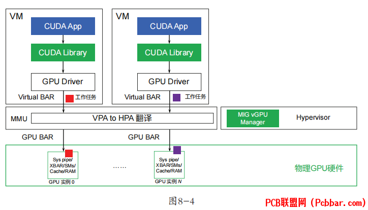

在业界的推动下,Nvidia又在2020年前后更新了一代GPU虚拟化方案MIG(Multi-Instance GPU)。MIG的实现原理如图8-4所示。, m( w5 L2 B; \1 e' @# f0 @- Y
$ k- D2 f6 r' V) Z- ?& M8 d  d8 Z
我们对比图8-3和图8-4会发现,MIG与vGPU的相同点在于,VM上的CUDA运行时库和GPU驱动均为原生版本。但其差异在于,MIG上看到的GPU设备实际上是真实物理硬件的一部分,其BAR和MMIO CSR的背后都是真实的物理硬件。' ?, N2 Z4 z$ t7 X# F/ w- }+ h
这是Nvidia在Nvidia A100和Nvidia H100等高端GPU上引入的硬件能力,它不仅能将一个GPU芯片虚拟出7个实例,提供给不同的VM使用,还可以为虚拟化的实例分配指定的GPU算力和GPU内存,这实际上是一种空分复用,也就是硬件资源隔离(Hardware Partition)。
, d% h! Z! q" R" J* @, i硬件资源隔离所带来的一个重要价值就是硬件故障隔离。在前两种方案中,从本质上说,GPU侧并没有实现真正的故障隔离,一旦某个提交给Nvidia的CUDA作业程序越界访问了GPU显存,其他VM的CUDA应用就都有可能在抛出的异常中被中止。而MIG提供了硬件安全机制,不同MIG实例中的程序不会相互影响,从而从根源上解决了这一问题。
, f% h. `& F: J. m% mMIG看起来是一个完美的方案,但实际上并非如此。5 ]8 L, k: m: {  E4 _& [* f" r
首先,MIG只在高端的训练GPU上才得到了支持,但实际上推理场景需要使用GPU虚拟化技术来实现多应用共享GPU的可能性更大;其次,MIG支持的实例数受硬件设计限制,目前只能支持7个GPU实例;最后,MIG只支持CUDA计算,对于渲染等其他场景不支持。
