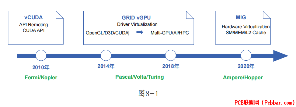

6 ~4 [0 @+ F1 X7 ?4 @+ l$ bNvidia(英伟达)作为GPU领域的Top供应商,从2010年起就推出了GPU虚拟化的方案,其大致的发展路线图如图8-1所示。9 I% u4 t, r2 ]1 U9 y4 {
9 a# i) a* K! ~4 W( h4 ]
& q- t( {7 N$ a在图8-1中,GPU虚拟化的发展路线分为三个阶段:以vCUDA为代表的APIRemoting阶段、以GRID vGPU为代表的Driver Virtualization(驱动虚拟化)阶段,以及以MIG为代表的Hardware Virtualization(硬件虚拟化)阶段。, g; O! b3 b& @. S1 k! g- B8 q4 p5 `

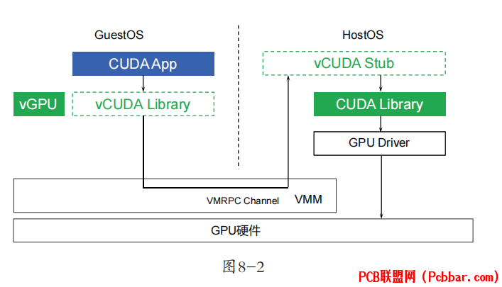

+ y5 g2 a  l, h0 S4 ^8 i) A9 E, T8 PvCUDA技术出现于2010年前后,其实现思路是:在虚拟机中提供一个物理GPU的逻辑映像——虚拟GPU,在用户态拦截CUDA API,在虚拟GPU中重定向到真正的物理GPU上执行计算。同时,在宿主机上基于原生的CUDA运行时库和GPU驱动,运行vCUDA服务端,接管虚拟GPU拦截的CUDA API,同时进行计算任务的调度。
0 i$ v4 ~2 I. q: H" i1 X4 l9 YvCUDA的工作原理如图8-2所示。
( {8 P: }5 ~; ~( p; I( o
! A* z2 T/ O. s7 ]2 o
从图8-2可以看出,虚拟机的CUDA运行时库被替换为vCUDA,其作用就是拦截来自CUDA App的所有CUDA API调用。vCUDA运行时库会在内核中调用vGPU驱动(或称之为“客户端驱动”),vGPU驱动实际的作用就是通过虚拟机到宿主机的VMRPC(Virtual Machine Remote Procedure Call)通道,将CUDA调用发送到宿主机。宿主机的vCUDA Stub(管理端)接收到CUDA调用后,调用宿主机上真正的CUDA运行时库和物理GPU驱动,完成GPU运算。
' q& ]1 O; X* k在客户端驱动处理API之前,还需要向管理端申请GPU资源。每一个独立的调用过程都必须向宿主机的管理端申请GPU资源,从而实现GPU资源和任务的实时调度。
6 l) R! W; V. l, l- G$ x! ]0 X显然,vCUDA是一种时间片调度的虚拟化技术,也就是“时分复用”。此种实现对于用户的应用而言是透明的,无须针对虚拟GPU做任何修改,而且也可以实现非常灵活的调度,单GPU能服务的虚拟机数量不受限制。但缺点也是显而易见的:CUDA API只是GPU运算使用的API中的一种,业界还有DirectX/OpenGL等其他API标准,而且同一套API又有多个不同的版本(如DirectX 9和DirectX 11等),兼容性非常复杂。

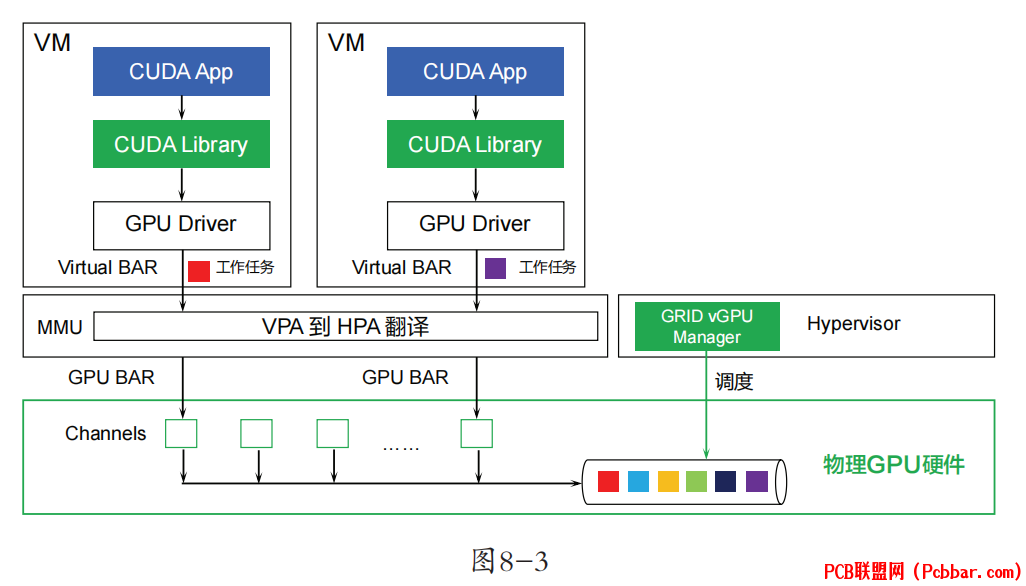

Nvidia在2014年前后推出了vCUDA的替代品——GRID vGPU。
+ e- I' l! c0 [( l0 }GRID vGPU是一种GPU分片虚拟化方案,也可以被认为是一种半虚拟化方案。“分片”实际上还是采用“时分复用”。% R% ~5 j% {. q8 y% D. U
GRID vGPU的实现原理如图8-3所示。
% u+ @8 P* \, _+ ?5 C) _
6 R# ^, k; a6 o9 y在图8-3中,VM中的CUDA应用调用的是原生的CUDA运行时库,但GuestOS(虚拟机操作系统)中的GPU驱动并不是访问GPU物理的BAR(BaseAddress Register),而是访问虚拟的BAR。
% W$ _$ a* H7 H. F) n5 G1 g在进行计算工作时,GuestOS的GPU驱动会将保存待计算Workload的GPA通过MMIO CSR(Configuration and Status Register)传递给HostOS中的GPU驱动,从而让HostOS的GPU驱动拿到GPA并将其转换为HPA,写入物理GPU的MMIOCSR,也就是启动物理GPU的计算任务。
' G% E9 V5 n4 \. }$ N7 e物理GPU在计算完成后,会发送一个MSI中断到HostOS的驱动,HostOS的驱动根据Workload反查提交这个Workload的vGPU实例,发送中断到对应的VM中。VM的GuestOS处理该中断,直到完成计算Workload,上报CUDA和应用,vGPU计算过程处理完毕。
, L; L7 b$ D; P- D8 e+ [vGPU方案也被称为MPT(Mediated Pass Through,受控直通)方案。该方案的思路是:将一些敏感资源和关键资源(如PCI-E配置空间和MMIO CSR)虚拟化,而GPU显存的MMIO则进行直通,并在HostOS上增加一个能够感知虚拟化的驱动程序,以进行硬件资源的调度。这样,在VM中就可以看出一个PCI-E设备,并安装原生的GPU驱动。
% u  u6 }9 p, S4 Z7 `, ^' v& n该方案的优势在于,继承了vCUDA的调度灵活性,并且不需要替换原有的CUDA API库,解决了上一代vCUDA的兼容性问题。该方案的缺陷在于,宿主机上的驱动为硬件厂商所控制,而该物理GPU驱动是实现整个调度能力的核心。也就是说,该方案存在着对厂商软件的依赖,厂商软件可以基于这个收取高额的软件授权费用。& f2 N& x2 O, Q( _- f

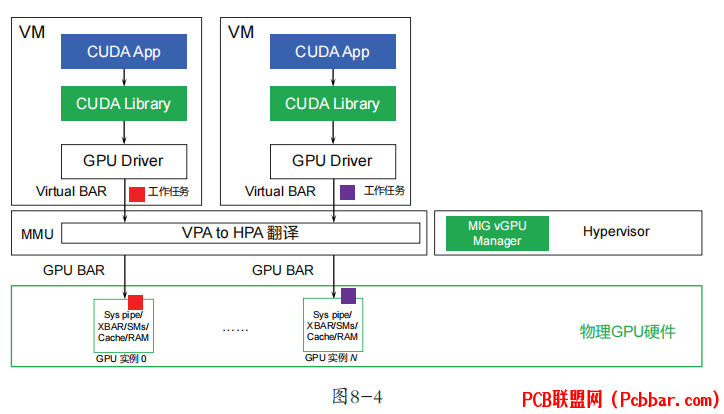

在业界的推动下,Nvidia又在2020年前后更新了一代GPU虚拟化方案MIG(Multi-Instance GPU)。MIG的实现原理如图8-4所示。/ L" e* }# v' \6 D( t6 y. c/ @
9 F3 B( |9 _. o% }& W! Y: D
我们对比图8-3和图8-4会发现,MIG与vGPU的相同点在于,VM上的CUDA运行时库和GPU驱动均为原生版本。但其差异在于,MIG上看到的GPU设备实际上是真实物理硬件的一部分,其BAR和MMIO CSR的背后都是真实的物理硬件。
. @& }4 i% N3 Q( \  m这是Nvidia在Nvidia A100和Nvidia H100等高端GPU上引入的硬件能力,它不仅能将一个GPU芯片虚拟出7个实例,提供给不同的VM使用,还可以为虚拟化的实例分配指定的GPU算力和GPU内存,这实际上是一种空分复用,也就是硬件资源隔离(Hardware Partition)。9 L) j6 j+ C' Z- p
硬件资源隔离所带来的一个重要价值就是硬件故障隔离。在前两种方案中,从本质上说,GPU侧并没有实现真正的故障隔离,一旦某个提交给Nvidia的CUDA作业程序越界访问了GPU显存,其他VM的CUDA应用就都有可能在抛出的异常中被中止。而MIG提供了硬件安全机制,不同MIG实例中的程序不会相互影响,从而从根源上解决了这一问题。
% }% f! |6 P2 H) uMIG看起来是一个完美的方案,但实际上并非如此。6 K  |, a5 S+ ]# z/ e' f' `4 c
首先,MIG只在高端的训练GPU上才得到了支持,但实际上推理场景需要使用GPU虚拟化技术来实现多应用共享GPU的可能性更大;其次,MIG支持的实例数受硬件设计限制,目前只能支持7个GPU实例;最后,MIG只支持CUDA计算,对于渲染等其他场景不支持。
