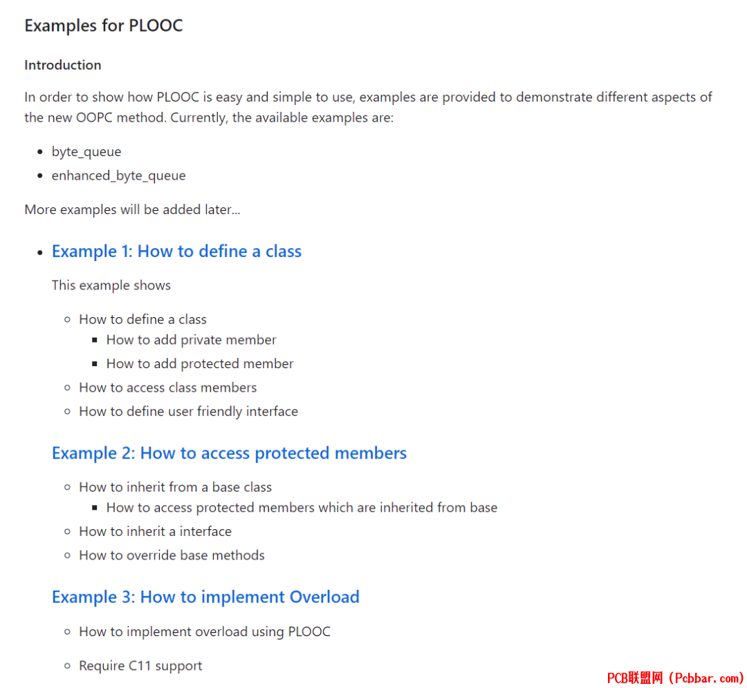

用法可以结合大佬的PLOOC使用示例及其基于C语言的面向对象编程-傻孩子.pdf(本公众号聊天界面回复:基于C语言的面向对象编程)来一起看:
( x- }7 r6 ?' k0 {5 s7 Shttps://github.com/GorgonMeducer/PLOOC

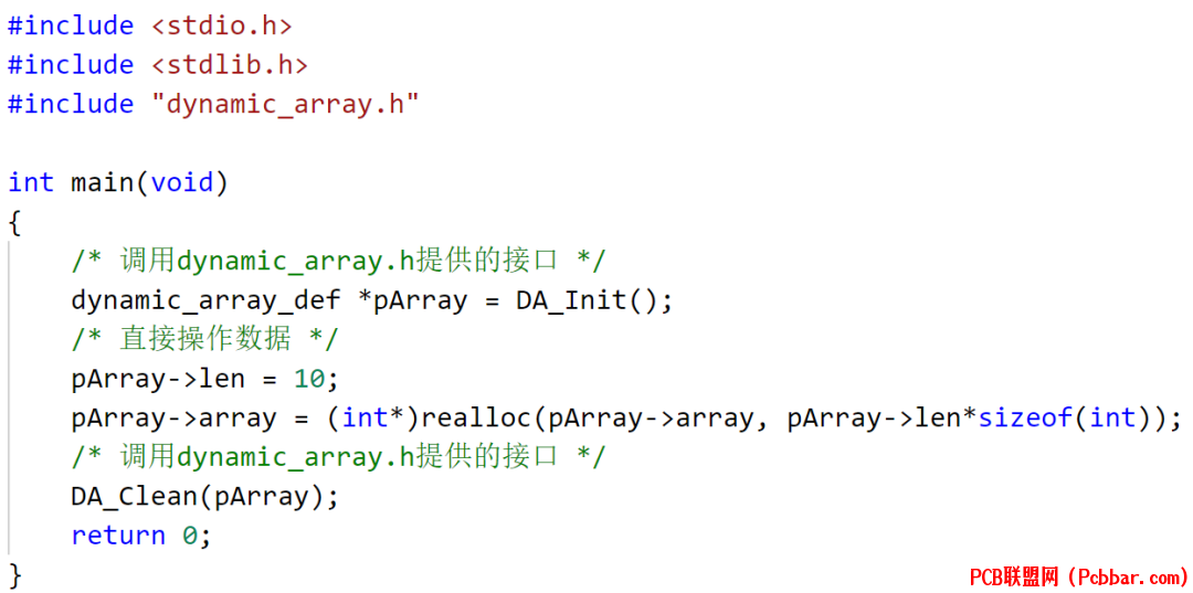

我们创建了一些接口函数来操作DA对象,我们希望他人可以使用我们的这些接口来操作数据。并且,一般我们使用其它人写的代码时,一般也是优先找到相关头文件,然后调用头文件里提供的对外接口函数。& v/ k* v. g) S7 v) y0 F1 E
但是,从这个头文件中,我们不仅仅看到了一些对外接口,还可以看到结构体实体。于是乎,可能就有些人写出这样的代码:6 h8 S7 d  |/ a' }9 e
( _' l" n6 y- N& ^# f/ Y
明明有接口可以用,却偏偏有人喜欢直接操作数据,这是比较容易出错的做法。而且调用者推锅的理由很充足:你暴露数据给我,我为什么不可以直接操控你的数据,我就不喜欢用你提供的接口,咋的。。。
$ D/ ]9 G) t+ `7 S/ b# A: [
, k/ K8 J2 B1 ~
所以dynamic_array.h的提供者还是得背锅。9 H& J2 W1 K7 B

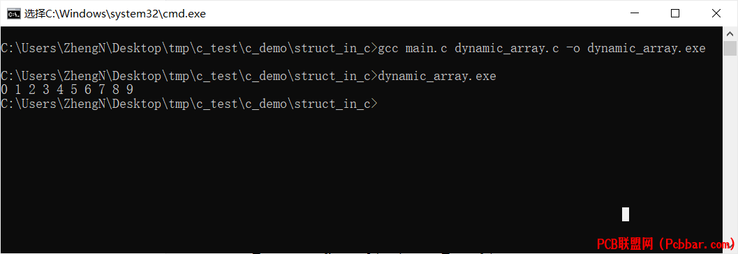

- r$ g' N: p9 R8 I/ c1 E) a6 \}main.c/* 公众号:嵌入式大杂烩 */
" ^7 \0 m; B' v0 M  e4 I#include . G; u' c( @* c1 a$ `
#include ! [: X4 L/ f1 O/ e' ~
#include "dynamic_array.h"
- P( F3 U1 _/ F9 }: R0 aintmain(void)
5 ]$ Z6 b5 j6 k; Q3 E  M{
/ w+ ]# }1 z; p2 Aint arr_elem =0;
! U. `5 ?2 w- h/* 初始化一个动态数组 */0 Z- ^. j0 _/ L  N& ^
    dynamic_array_def *pArray = DA_Init();
% r; \  T- W2 ?/* 设置数组长度为10 */3 V3 }4 U+ y0 S( j
    DA_SetSize(pArray,10);/ k* n3 ]. E- V, a# J( P, C& ^9 w
/* 给数组元素赋值 */5 k: [/ u7 n; x2 S9 r( N; |# [0 {
for(int i =0; i 10; i++)
$ a) u# _: u4 ~6 o{6 i! f7 @6 d: ]9 q. g
        DA_SetValue(pArray, i, i);
7 g* L% o" D0 m}
0 p( v- f% W) i/* 遍历数组元素并打印 */
) b6 d, S4 h$ e7 v$ n# D4 ]for(int i =0; i 10; i++)( T! r3 }; |+ O! U
. t5 k! v  q2 [7 B' G4 F3 j) ^        DA_GetValue(pArray, i,&arr_elem);) B  {& \  Y2 e  k2 [2 G$ x
printf("%d ", arr_elem);& A: d; j+ t& H; z3 d+ C& z
' Q( s. e" Z+ _: x/* 数组清理 */
0 Y# [6 ^) G/ }2 c/ |2 z    DA_Clean(pArray);
# `: r: Z5 L. |return0;9 w% T$ L& r, ?& b
}编译、运行:- |, w* K7 t8 f" v0 X2 e
2 P# }# C3 l* c0 d3 r
7 K: y( x$ T/ x
