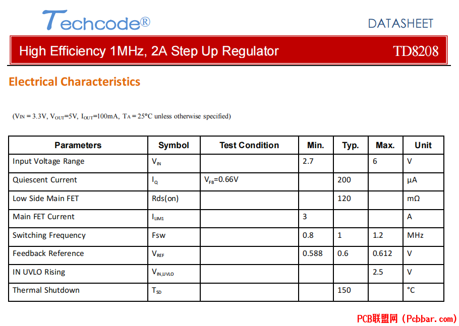

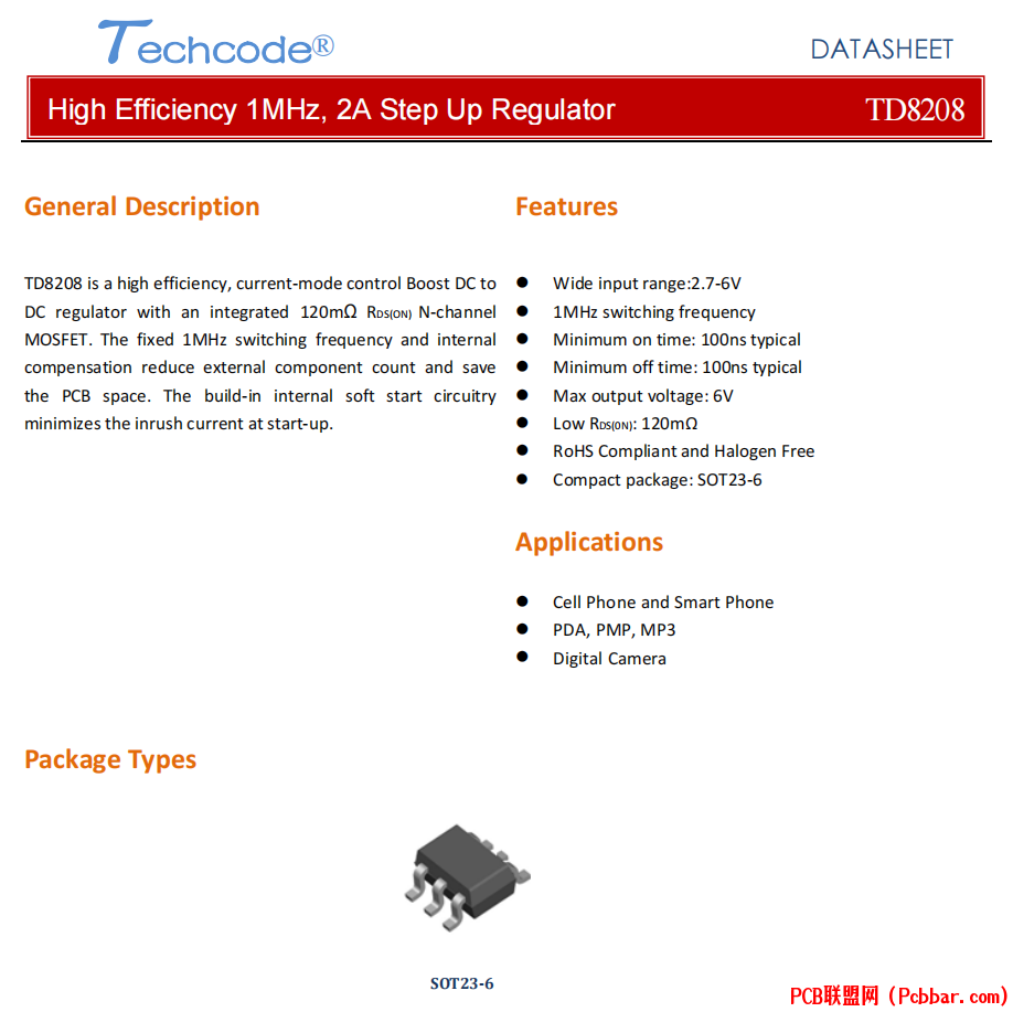

TD8208是一种高效的电流模式控制,增强直流到直流调节器,集成了120mΩRDS(ON)N通道MOSFET。固定的1MHz开关频率和内部补偿减少了外部组件计数,节省了PCB空间。内部软启动电路使启动时的涌入电流最小化。
特征
宽输入范围:2.76V
1 MHz开关频率
最小开启时间:100ns典型
最小关闭时间:100ns典型
最大输出电压:6V
低RDS(0N):120mΩ
RoHS兼容和无卤素
紧凑型封装:SOT236
应用程序
手机和智能手机
&#61548DA,PMP,MP3
