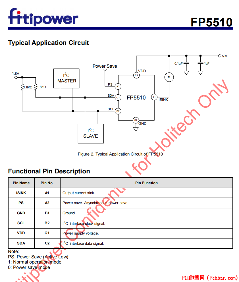

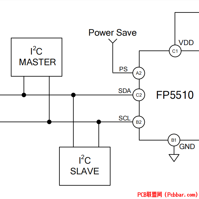

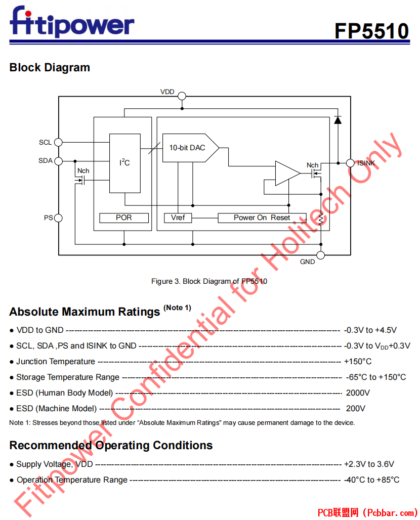

FP5510是一个10位DAC,具有120 mA输出电流语音线圈电机(VCM)驱动器,与i2c兼容的串行接口,工作时钟速率高达400 kHz。其供电电压从2.3V到3.6V。FP5510集成了电源接通复位电路,断电功能。通电复位电路确保在通电时,DAC输出为0V,直到出现有效的写入位值。在断电模式下,供电电流约为1μA。FP5510设计用于自动对焦操作,包括数码相机模块、光学变焦相机手机和镜头自动对焦。FP5510的I2C地址为0x18h。FP5510与WLCSP软件包,它适用于在移动电话和其他便携式应用程序中的减少空间安装。
特点
电源电压反弹:2.3V到3.6V
VCM驱动器自动对焦
10-位分辨率电流下沉120 mA的VCM
2-线I2C接口(1.8V接口兼容)
内部4坡度控制机构1。增强坡度控制模式2。一步式模式3。线性坡度模式4。两步斜率模式
&#61548;省电模式电流<1μA
&#61548;电源重置(POR)
&#61548;小尺寸:0.7mm×1.1mm(6球WLCSP)
应用
&#61548;数码相机模块
&#61548;手机
&#61548;镜头覆盖
&#61548;网络摄像头
