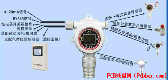

气体报警器就是气体泄露检测报警仪器,对现场环境空气中的氧气浓度含量进行检测,并在其浓度异常时发出声光振动或其他报警信号,避免人员出现缺氧窒息或氧中毒等危险,从而保障安全生产。氧气气体报警器由气体报警控制器配接多种点型气体探测器构成系统,可长期监测环境中氧气气体的浓度氧气气体探测器用于需要检测氧气气体泄漏的危险场所,探测器安装于气体最易泄露的地点,其核心部件为内置的气体传感器可实时显示氧气气体浓度,可根据实际需求定制量程及输出信号,能确保在恶劣的工作环境条件下不间断运行。传感器检测空气中气体的浓度工采网英国SST荧光氧气传感器(O2传感器)- LOX-02/LOX-01
荧光氧气传感器(O2传感器)- LOX-02/LOX-01是应用荧光猝灭原理和出厂校准的氧传感器,用于测量环境氧分压( ppO2)大小。LuminOx测量氧分压和温度。外加气压传感器可以让传感器输出氧气气浓度值和气气压值;结合了电化学传感器传统上低功耗的优势,非消耗传感原理使得它具有更长的寿命。另外LuminOx有氧压和温度补偿,使得它可以准确工作于宽环境范围而无需额外的补偿系统。不像其他传感器技术,LuminOx 非常稳定和环保,不含铅或其他任何有毒材料,并且不受其他气体交叉干扰的影响。
