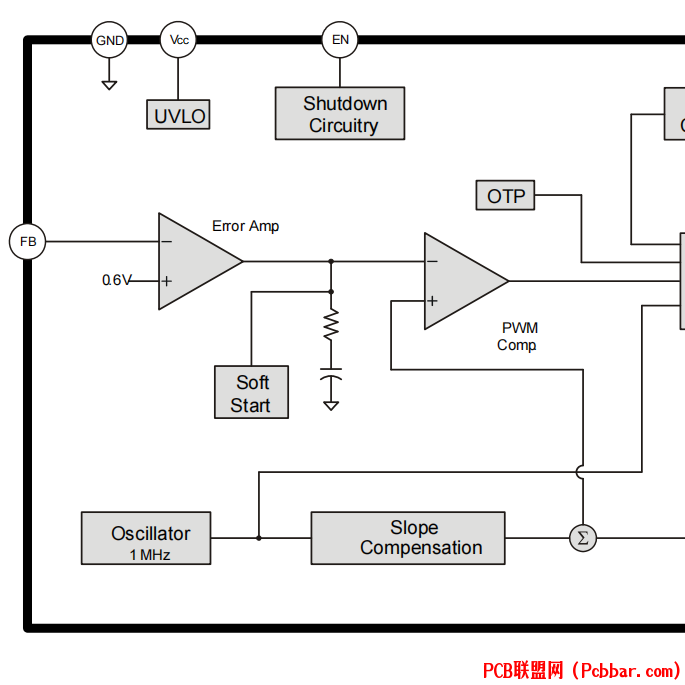

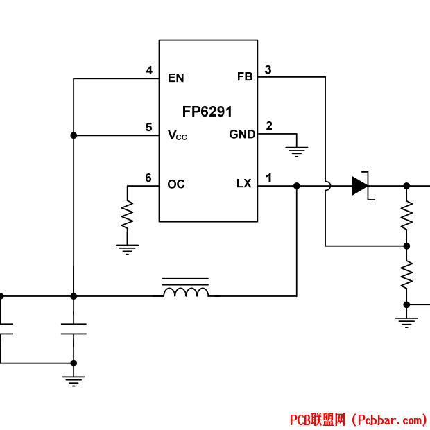

FP6291是一个电流模式升压DC-DC转换器。它的PWM电路内置0.2Ω功率MOSFET使该调节器高效。内部补偿网络还可以最小化多达6个外部组件计数。误差放大器的非反相输入连接到一个0.6V的精度参考电压,内部的软启动功能可以降低涌入电流。
FP6291可在SOT23-6L软件包中提供,并为应用程序领域提供了节省空间的PCB。
