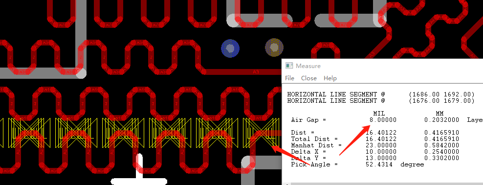

线多得情况下等长绕线是真不容易啊,牵一发而动全身

2.注意地址线之间需要满足3W
