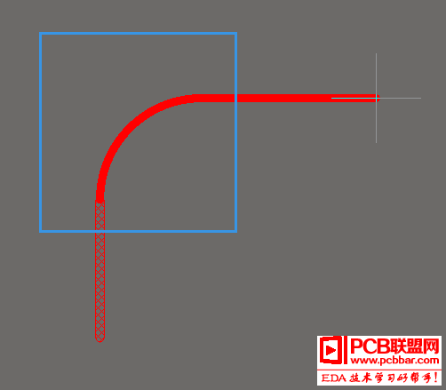

4.png 拐角圆弧的半径如何设置

你好 这个没办法直接在绘制的时候更改,只能是单独的进行更改
如图,先设置向左向右缩掉多少,然后单独放置一个圆
