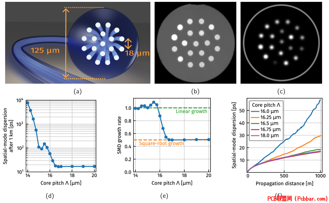

  j4 t5 D4 o2 S19芯光纤设计与表征. `' V$ q# H$ {: {1 y" z- D" s' L
研究人员设计了一种随机耦合的19芯MCF,在125μm包层直径中有19个硅芯。每个芯的有效面积为62μm2,确保强光限制。高阶模式的电缆截止波长测量为1.36μm,这可能使传输跨越S、C和L波长带(1460-1625nm)成为可行。
& T6 u6 B, B! J5 r! ]
- q/ j  M0 r+ H* x) n4 F
图2:19芯光纤的设计。(a)19芯光纤横截面的艺术效果图;(b)实际19芯光纤横截面的显微照片;(c)当仅激发中心芯时的红外相机图像,展示了光纤内部的强耦合;(d)模拟的空间模式色散与芯间距Λ的关系;(e)模拟的空间模式色散增长率与芯间距Λ的关系;(f)模拟的空间模式色散随距离的累积。
- Z3 O! e; v7 K, f: N' ^- B6 z- g. ?% a
基于数值模拟,制造了一段63.5公里长的19芯MCF,芯间距为18μm,以增强随机模式混合。在1550nm处,模式平均衰减和模式相关损耗(MDL)分别测量为0.215 dB/km和0.1 dB。在1550nm处的色散和色散斜率分别为17.2 ps/(nm?km)和0.055 ps/(nm2?km),与传统SMF相当。: d  S$ B0 l2 e  L# E  ^
( A1 W1 j4 z# k/ `% o# i. l* N; o图2d显示在1公里传播后,当芯间距Λ从14μm增加到16.5μm时,空间模式色散(SMD)呈指数下降,并在芯间距16.75μm到20μm之间演变为几乎恒定值。图2e和2f显示,系统耦合区域(较小Λ和线性SMD增长)与随机耦合区域(较大Λ,平方根SMD增长)之间的阈值约在Λ=16.5μm处。基于这些模拟,制造的光纤选择了18μm的芯间距以增强随机模式混合。
% b+ h& m/ Q8 U$ K8 N( Q* R% k/ |  U( j8 G% B: V
一个关键参数,空间模式色散(SMD)系数,测量为10.8 ps/√km(63.56公里后为86.4 ps)。

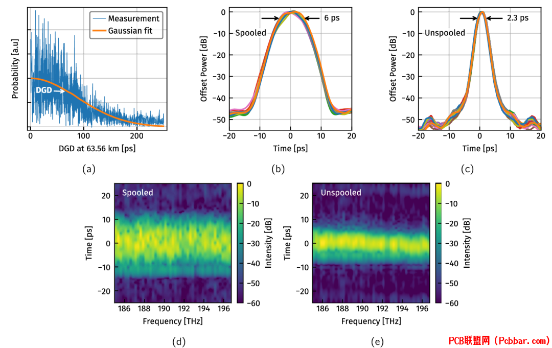

图3:19芯光纤的表征。(a)使用固定分析仪方法测量的19芯光纤差分群延迟分布;(b)(c)盘绕和非盘绕19芯光纤100米的强度脉冲响应;(d)(e)盘绕和非盘绕光纤的频谱图。
/ b- X" I6 c$ G/ G' _, Q: P# c
& P* l8 ], Z1 q8 a! a% y( |当使用扫频波长干涉法表征100米段时,研究人员观察到在大约10厘米的传播后,信号完全随机分布在所有19个芯中。对于非盘绕光纤和盘绕光纤,SMD系数分别计算为4.9 ps/√km和19.3 ps/√km,表明光纤弯曲半径显著影响信号传播特性。在非盘绕光纤上测量的较低SMD提供了当光纤在现场部署时SMD的更现实近似。图3b和3c展示了100米长盘绕和非盘绕19芯光纤的强度脉冲响应,各脉冲响应完美重叠,表明所有芯之间的良好均匀性。此外,图3d和3e显示了单一芯的脉冲响应频谱图,确认脉冲响应在C波段和L波段的频率上保持稳定。/ d9 W2 X( g6 X1 a1 ]1 ^

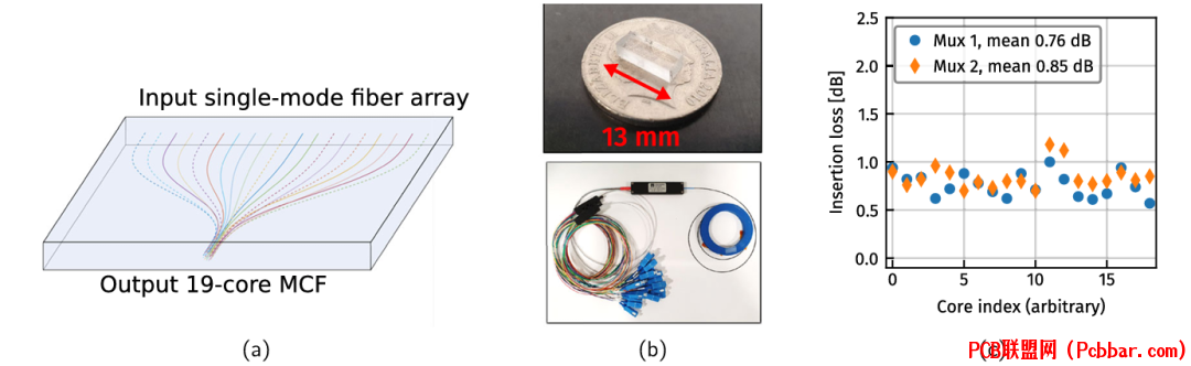

: b5 |$ Z" V* v3 Z, V' y19芯光纤的定制芯多路复用器
! e9 \: ?" k" X2 @7 c) E为了有效利用19芯光纤,制造了定制设计的芯多路复用器,将光从19个SMF耦合到19芯MCF中。这些多路复用器基于3D集成光子技术,使用飞秒激光脉冲修改的硼铝硅酸盐玻璃基板。) P, w; R/ N0 H6 g. M8 Y
9 r0 c& r7 a9 v6 C/ j图4:19芯3D刻写芯多路复用器。(a)玻璃刻写芯多路复用器的示意图,将19个单模输入转换为正确的空间布局;(b)制造的芯多路复用器组件的照片;(c)芯多路复用器的每芯输入插入损耗测量,显示所有芯的均匀插入损耗。
8 M7 q. _$ v1 x: @! f7 ^% i) C- U+ q( {
多路复用器一侧的波导排列成与商业光纤阵列兼容的线性阵列(127μm间距),而另一侧的波导匹配19芯MCF布局。多路复用器的玻璃组件尺寸约为13×5×2毫米,完整组件包括19个SMF尾纤和一个19芯光纤尾纤,用于与主光纤熔接。表征显示所有芯的插入损耗均匀,包括连接器在内的平均值为0.8 dB。. e/ ~, `, y" H2 _

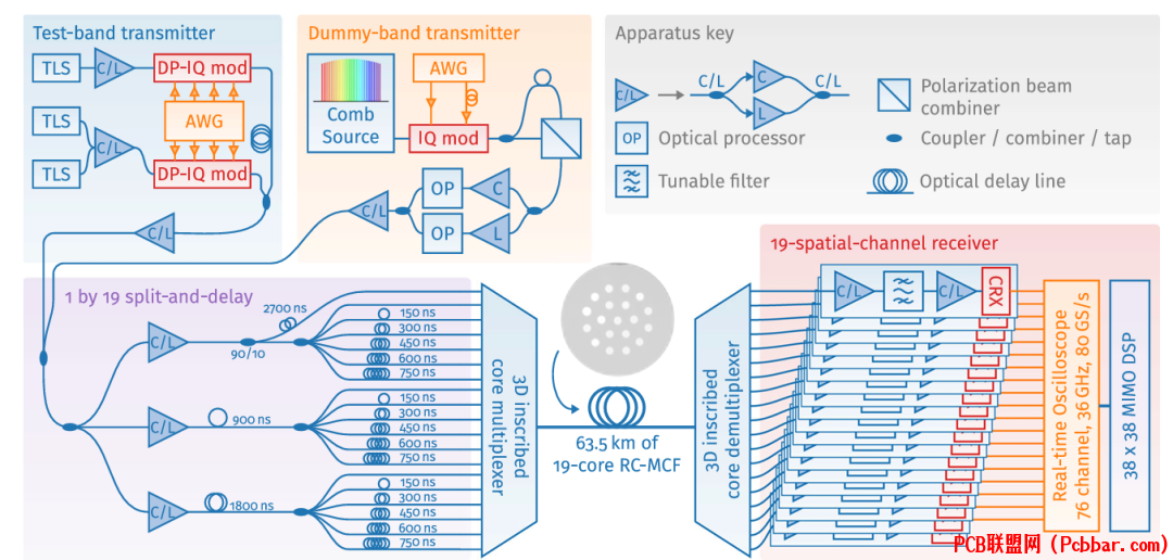

突破记录的数据传输实验
* d! M, A: `9 h4 ]' F" j- I为了展示19芯MCF的数据传输能力,研究人员组装了实验室传输设置:. C2 q( ?! f2 d# m
# [$ O' P- E* f. `0 O
图5:通过19芯光纤进行数据传输实验的实验室设置,显示381个波长通道的生成和调制为双偏振64-QAM信号。为了寻址所有19个芯,所有381个通道都进行了分离和延迟,以生成19个去相关副本,然后通过19芯光纤传输。在接收端,使用38×38相干MIMO接收机来消除空间通道间的混合并恢复传输信号。5 w8 c6 `# }% O- N! x8 s
3 H" z# [+ Q) v. _. P. F
该设置包括一个381通道波分复用(WDM)发射机,生成偏振复用的64-QAM信号,一个3D刻写的芯多路复用器,63.5公里的19芯MCF,一个芯解复用器和一个38×38相干MIMO接收机。) q7 }  S1 R2 o! n, y
