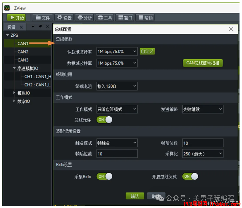

    1.2、软件准备
    打开ZPS-CANFD和USBCANFD-200U的配套软件。
    配置CAN通道参数,包括波特率和终端电阻,确保两者匹配。
    开启CAN通道,ZPS-CANFD设置为“只听应答模式”,以便于观察DUT的错误帧响应,而不干扰总线。

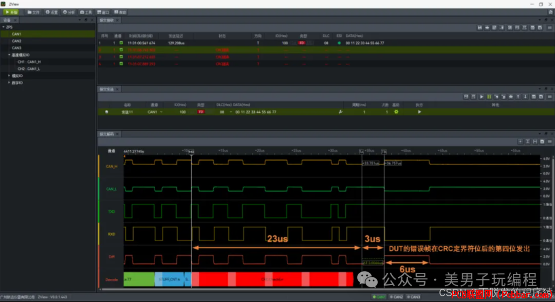

    实例一:CRC错误
    验证目的
    观察出现CRC错误后,错误帧生成位置是否符合标准。
    观察出现错误帧后,REC递增是否符合标准。
    预期结果
    根据ISO16845-1:2016标准7.2.5小节,当DUT接收到CRC错误(CANFD帧)时,它将生成一个有效的错误帧,从CRC定界符后的第四位开始。
    根据ISO16845-1:2016标准7.6.10小节,当DUT生成一帧错误帧后,其REC应增加1。

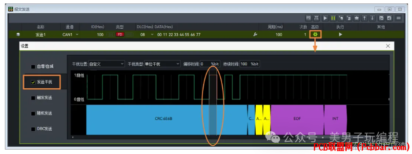

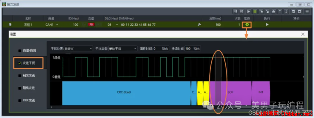

    错误注入
    在ZPS-CANFD软件的报文发送窗口,添加任意报文(例如ID为100的CANFD帧)。
    打开高级按钮,勾选“发送干扰”,将干扰位置设置为“自定义”,干扰类型选择“单位干扰”。
    将干扰光标移到CRC字段的某个位(注意避开固定填充位),如下图所示。
    验证结果

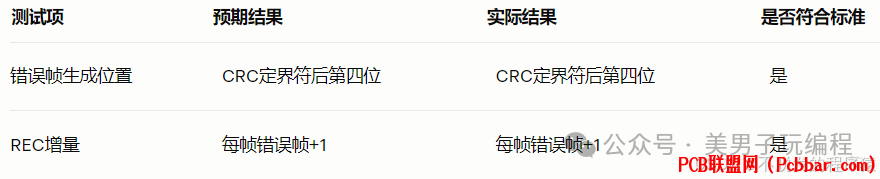

    在ZPS-CANFD软件界面,观察错误帧波形。
    当DUT接收到CRC错误后,其错误帧从CRC定界符后的第四位开始发出,符合标准。
    下图分别展示了正确帧和错误帧的CRC定界符位置对比。

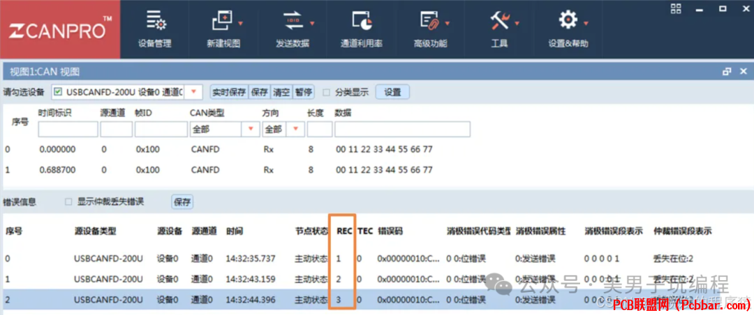

    在DUT软件界面,观察错误信息。当出现一帧错误帧时,REC+1;出现两帧错误帧时,REC+2,以此类推,符合标准。如下图所示。

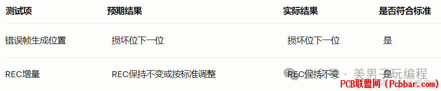

    验证目的
    观察出现EOF错误后,错误帧生成位置是否符合标准。
    预期结果
    根据ISO16845-1:2016标准7.2.10小节,当DUT接收到EOF错误时,它将生成一个有效的错误帧,从损坏位的下一位开始。
    根据ISO16845-1:2016标准7.6.14小节和ISO11898-1:2015标准12.1.4.2小节,若REC起始值为0且ACK发送成功,REC保持为0;若REC起始值大于0且ACK发送成功,REC减1。
    根据ISO16845-1:2016标准7.6.8小节,当DUT生成一帧错误帧后,其REC应增加1。

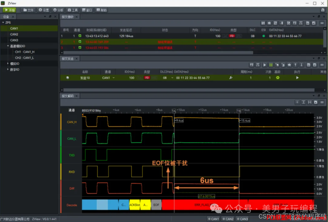

    错误注入
    在ZPS-CANFD软件的报文发送窗口,添加任意报文。
    将干扰光标移到EOF位,如下图所示。
    验证结果
    在ZPS-CANFD软件界面,观察错误帧波形。当DUT接收到EOF错误后,其错误帧在该位之后的第一位开始发出,符合标准。如下图所示。

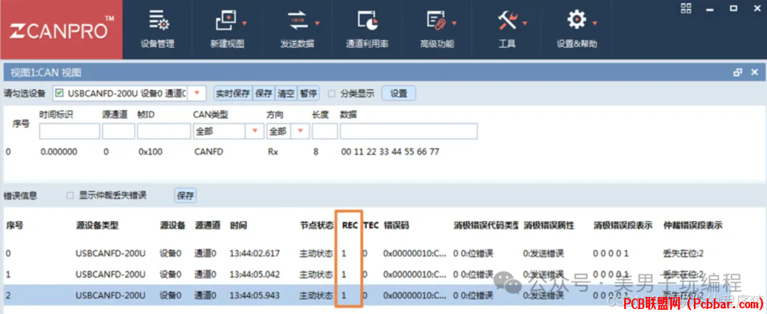

    在DUT软件界面,观察错误信息。当出现一帧错误帧时,REC保持初始值,符合标准。
    例如,若REC初始值为1,因为EOF错误出现在ACK之后,ACK发送成功,REC-1;EOF错误发生,REC+1,因此REC值不变。如下图所示。

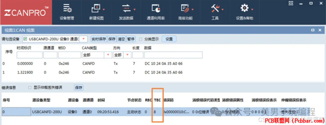

    实例三:CRC定界符错误
    验证目的
    观察出现CRC定界符错误后,错误帧生成位置是否符合标准。
    观察出现错误帧后,TEC递增是否符合标准。
    预期结果
    根据ISO16845-1:2016标准8.2.5小节,当DUT发送报文的CRC定界符位被破坏后,它将生成一个有效的错误帧,从损坏位的下一位开始。
    根据ISO16845-1:2016标准8.6.7小节,当DUT生成一帧错误帧后,其TEC应增加8。

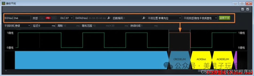

    错误注入
    在ZPS-CANFD软件的被动接收干扰窗口,根据DUT发送的报文设置帧数据和干扰位置。
    将干扰光标放到“CRC定界符”位,干扰类型选择“隐性干扰为显性”,并启动干扰,如下图所示。
    验证结果
    在ZPS-CANFD软件界面,观察错误帧波形。当DUT的CRC定界符位被干扰后,其错误帧在该位之后的第一位开始发出,符合标准。如下图所示。
    在DUT软件界面,观察错误信息。当发送一帧错误帧时,TEC+8;发送两帧错误帧时,TEC+16,以此类推,符合标准。如下图所示。
