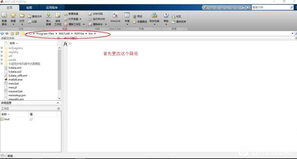

发表于 2022-12-7 07:35:11 | 显示全部楼层 |阅读模式
您当前的工作文件夹是:
D:\matlab\r2016b\bin/箱
Simulink不允许您修改Matlab安装区域。
请改为Matlab中没有的工作文件夹
安装区域,然后重新尝试上一个命令。  这种怎么破?用matlab  function时出现的

发表于 2022-12-7 07:35:27 | 显示全部楼层
你需要新建一个与bin的同级文件夹,然后工作在这个区间

发表于 2022-12-7 07:37:05 | 显示全部楼层
修改命令行窗口上方紧挨着的文件夹位置,保证命令哈昂窗口程序所在位置与其上方的位置相同

发表于 2022-12-7 07:37:33 | 显示全部楼层
这样就可以了
