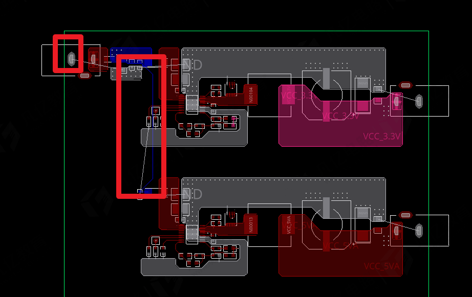

1.处理DCDC电源时要学会芯片手册的下载以及阅读设计参数
2.分析原理图知道哪些是输入、输出、反馈路径,找出电源流向的主干道
3.布局时尽量按照一字型或者L型布局,电容遵循从大到小的原则,相邻电感要垂直放置
4.铺铜时要注意宽度是否满足载流,输入与输出路径尽量少打孔
5.打孔时要考虑滤波位置,使滤波器件达到滤波的效果,并且反馈线要用10mil以上的线,连到滤波器件之后
6.输入、输出的地平面尽量连在一起形成回流
7.电感下面避免走线,若附件有走线要进行包地处理
8.中间大的焊盘要打孔散热
TPS54550_DCDC-1127-1947.brd

发表于 2022-12-7 15:51:43 | 显示全部楼层
电源 地要连上吖 现在是开路的

最佳新人
发表于 2022-12-7 17:10:27 | 显示全部楼层
其它做的不错 没什么问题
