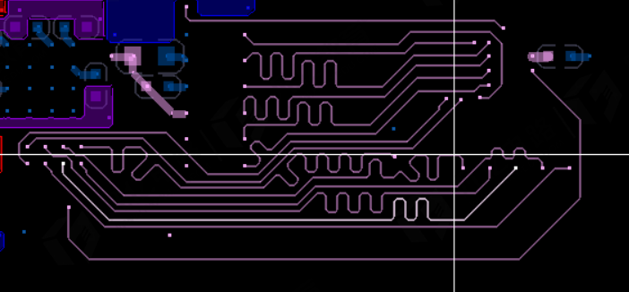

[作业已审核] 王小宏-RJ45-1000M

发表于 2022-11-23 13:41:06 | 显示全部楼层 |阅读模式
请老师审核!!!
penny_rj45_1000M.brd
1.21 MB, 下载次数: 1, 下载积分: 联盟币 -5

发表于 2022-11-24 14:17:38 | 显示全部楼层
铺铜的时候注意下,不要铺到里面那么多,有连锡短路的风险
7616
3万
36997
最佳新人
发表于 2022-11-24 14:19:17 | 显示全部楼层
rx tx信号要满足3W间距  clk信号4w间距
