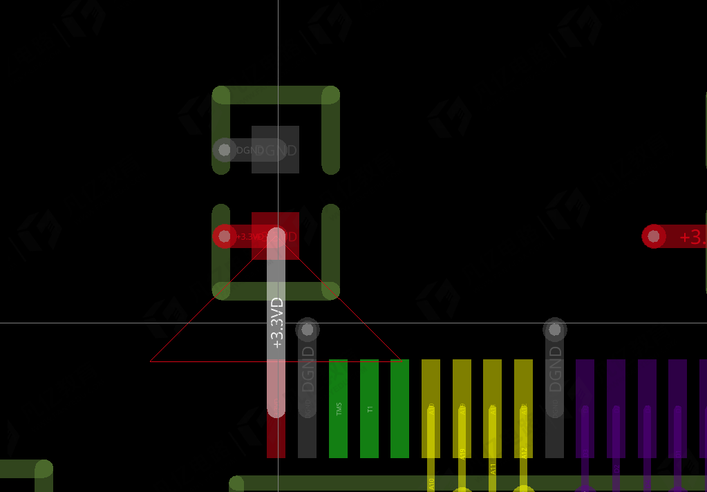

发表于 2022-11-24 14:24:20 | 显示全部楼层
没连接上,开路要解决

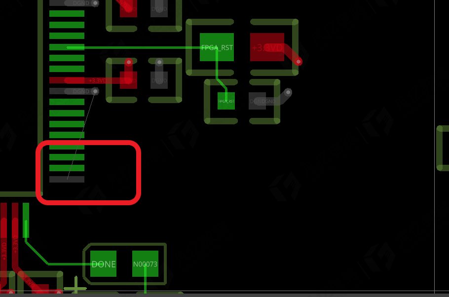

发表于 2022-11-24 14:24:59 | 显示全部楼层
走线不要有锐角

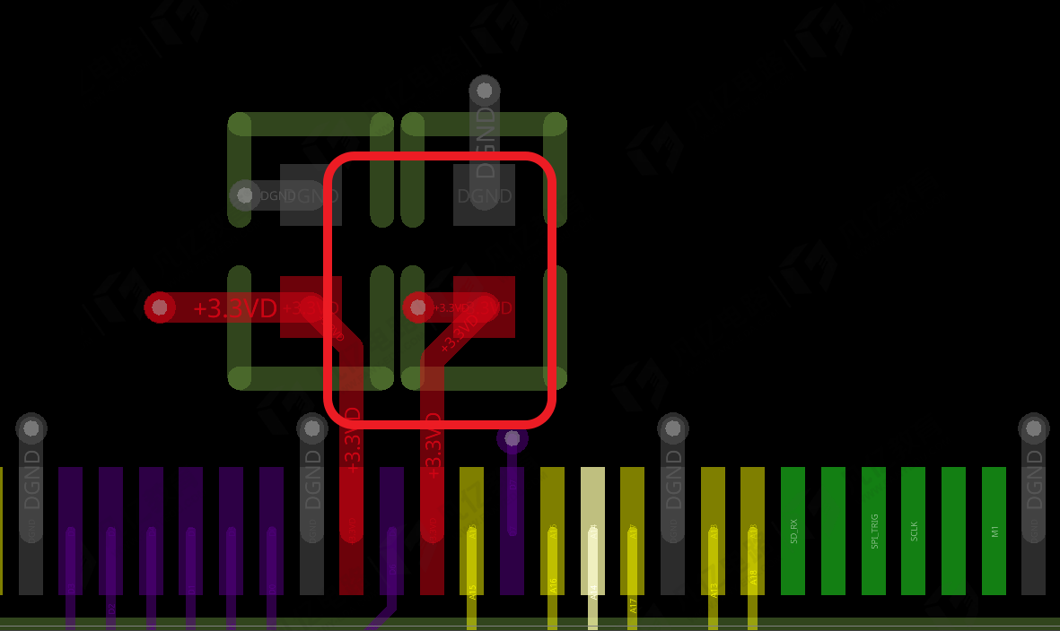

发表于 2022-11-24 14:25:59 | 显示全部楼层
地网络没有扇出

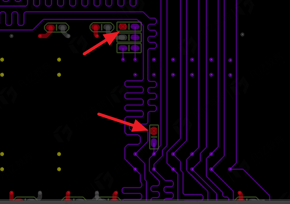

发表于 2022-11-24 14:28:31 | 显示全部楼层
过孔没有扇出,开路
