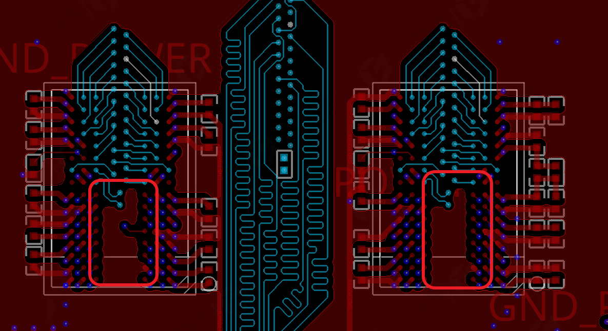

发表于 2022-11-17 16:14:09 | 显示全部楼层 |阅读模式
收获在附件里
mini主板.zip
8.26 MB, 下载次数: 3, 下载积分: 联盟币 -5
7616
3万
36997
最佳新人
发表于 2022-11-17 17:17:27 | 显示全部楼层
DDR器件内不要铺铜

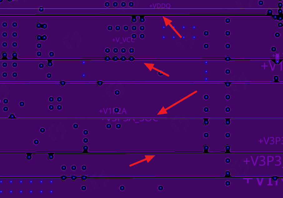

发表于 2022-11-17 17:23:16 | 显示全部楼层
平面层过孔全部割裂了  过孔到铜皮间距设置下小一些
