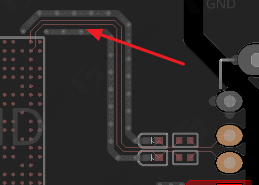

您好
  老师
附件里面是USB模块化练习的作业,麻烦看看有什么错误,谢谢

发表于 2022-11-17 15:18:47 | 显示全部楼层
差分做下对内等长 误差5mil

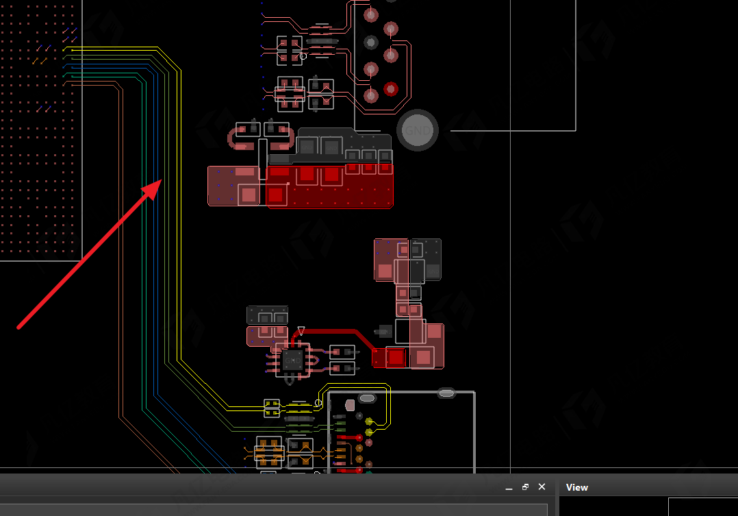

发表于 2022-11-17 15:20:02 | 显示全部楼层
差分走线间距太近 20mil以上间距

发表于 2022-11-17 15:21:05 | 显示全部楼层
typec的6对差分一起做下等长 误差25mil  其它每一对差分都要做对内等长  误差5mil
