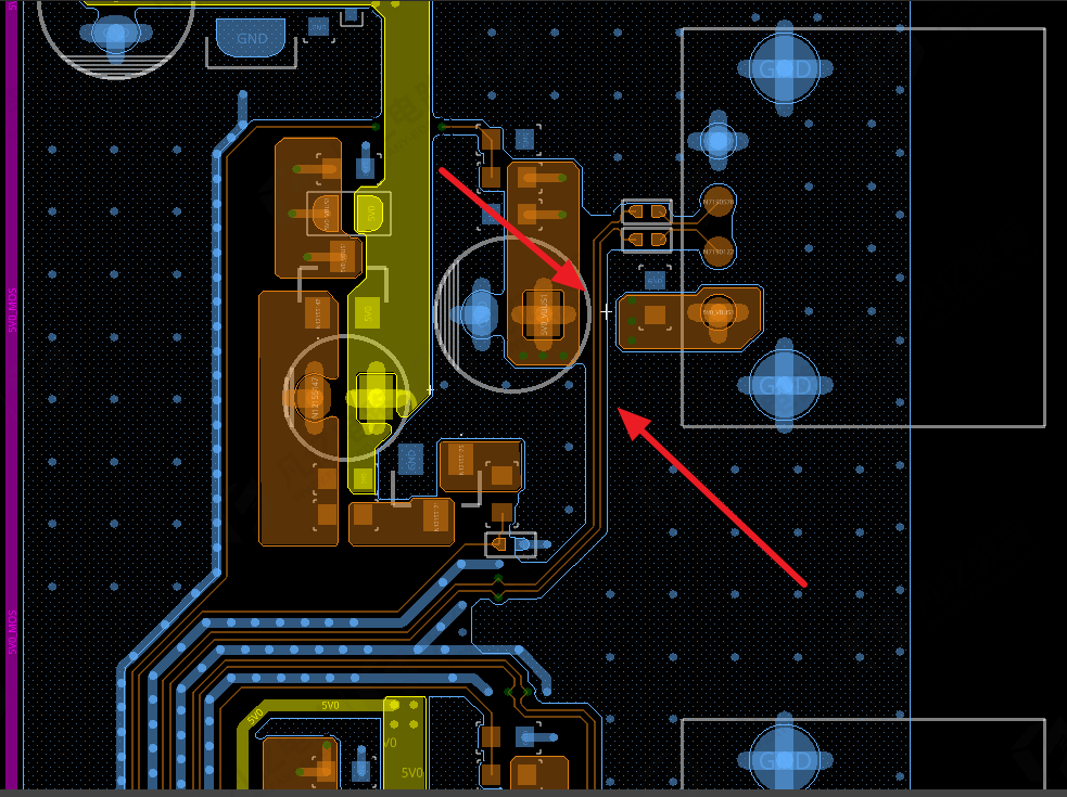

发表于 2022-11-17 14:35:22 | 显示全部楼层
这些地不要避让吖,直接连接到地平面上

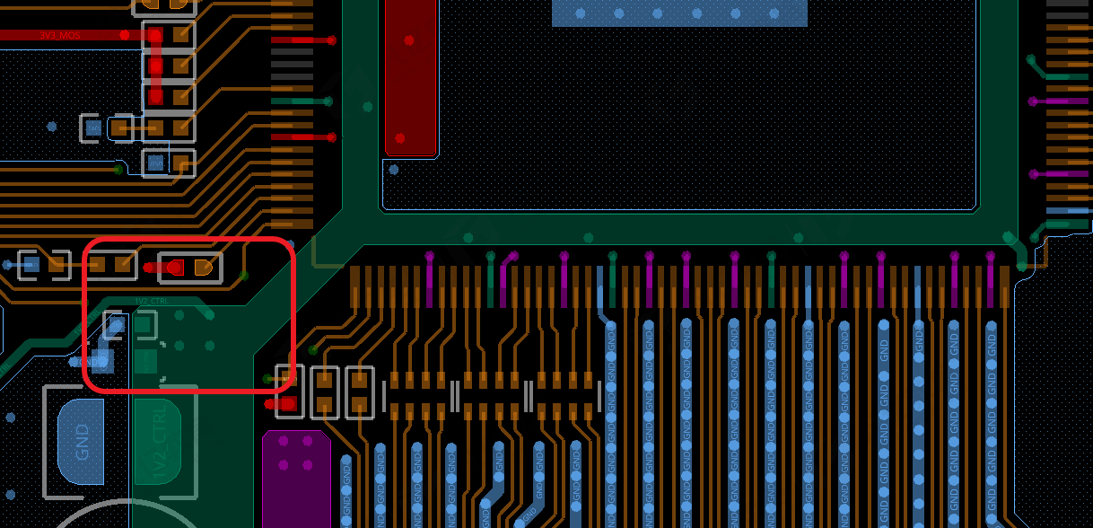

发表于 2022-11-17 14:37:11 | 显示全部楼层
定位孔画在outline层,要加routekeepout,不然铺的铜皮都不会自动避让的

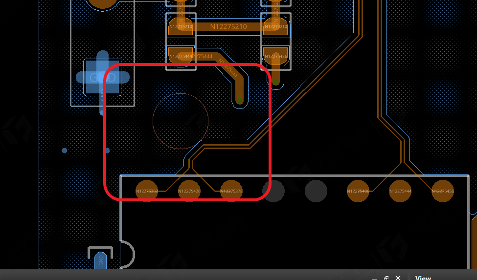

发表于 2022-11-17 14:38:44 | 显示全部楼层
网口的这些走线 间距拉大到3W间距

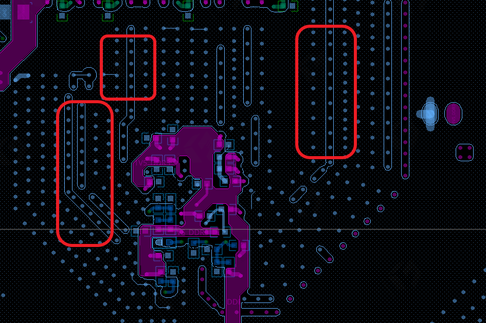

发表于 2022-11-17 14:40:24 | 显示全部楼层
usb包地要包全,直接包到接口座子位置

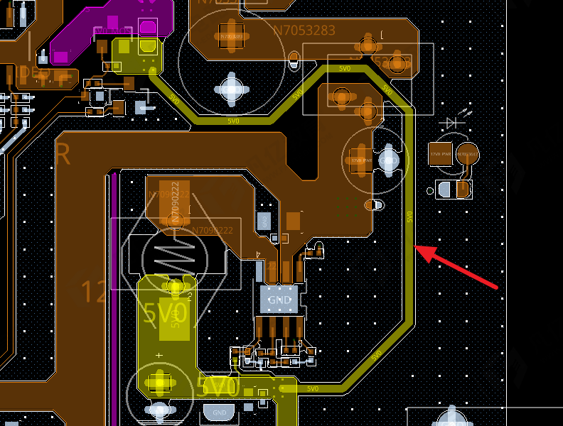

发表于 2022-11-17 14:42:09 | 显示全部楼层
这个位置电源已经通过表层联通,不用打孔,多余的过孔,删除掉

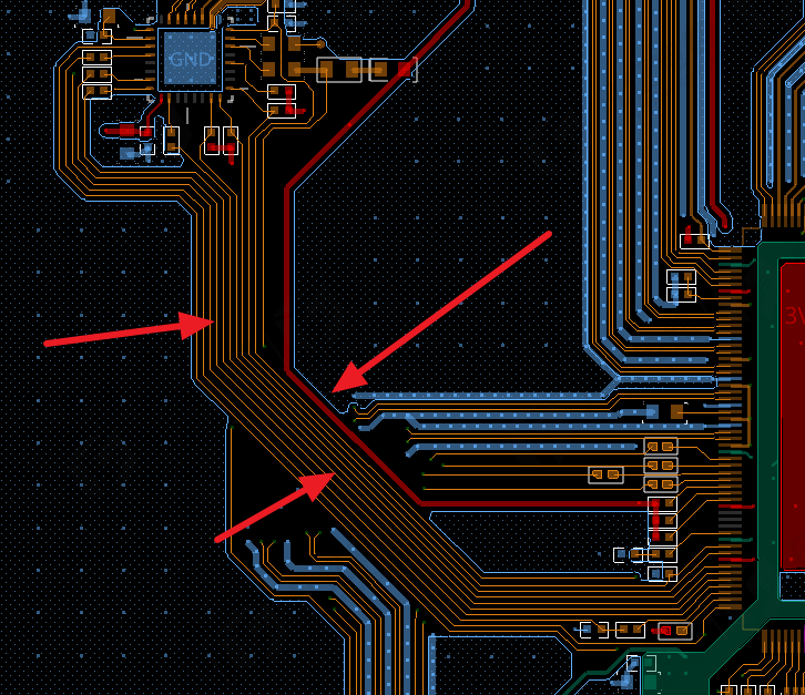

发表于 2022-11-17 14:43:14 | 显示全部楼层
5V这样过来的 太细了点,需要加粗
