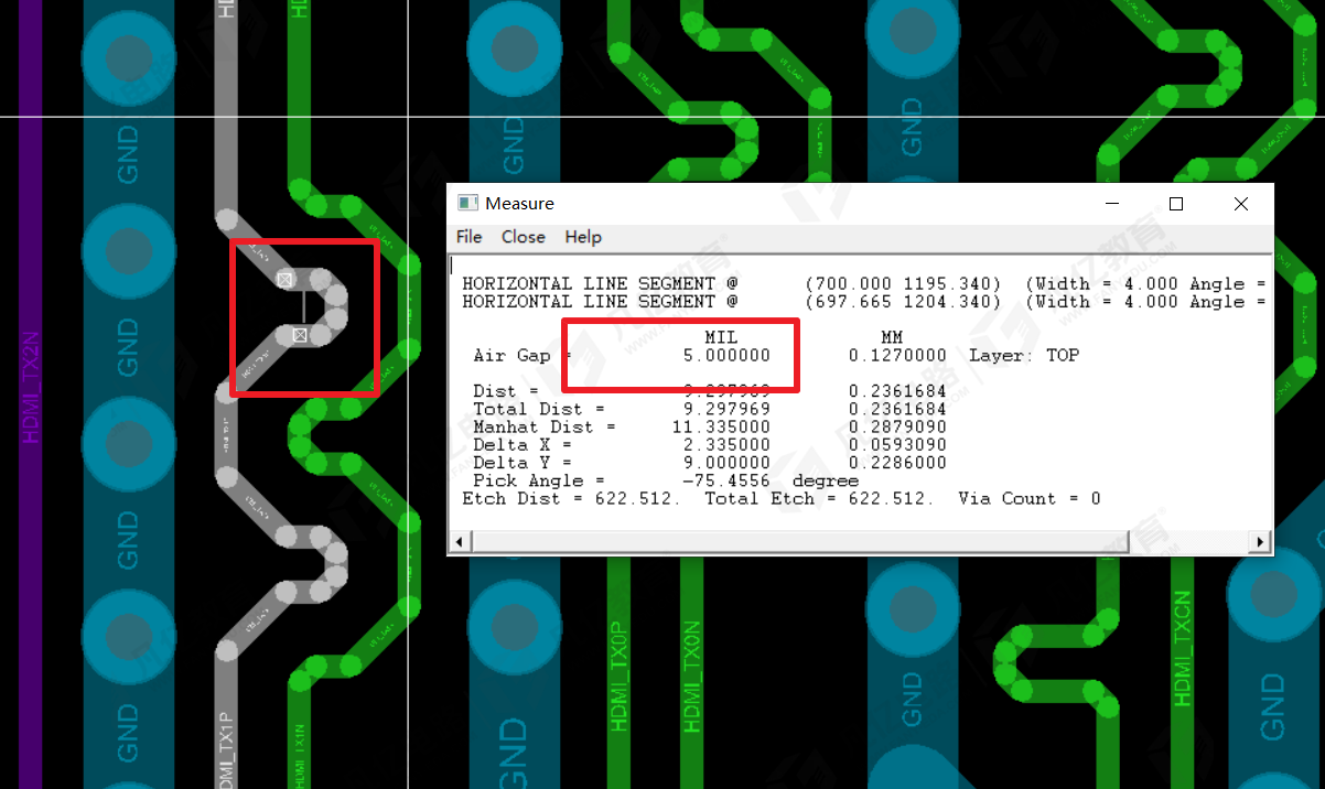

HDMI布局要点:
1.HDMI座子根据外形结构放在板边,以便插拔
2.EDS防静电保护器件优先级最高,优先布局
3.防倒灌电路,分压电路优先布局
4.5V供电电路优先布局
HDMI布线要点:
1.差分信号阻抗控制100Ω
2.单端信号阻抗控制50Ω
3.HDMI四对差分信号线间距15mil
4.差分信号做等长,差分信号对间误差10mil,差分信号对内误差5mil
5.差分信号包地处理,在地线上打上地过孔
6.差分信号走在靠近地平面层
个人难点:
差分信号对间误差规则,差分信号对内误差规则的添加
对间误差规则先创建X-NET模型,通过创建Pin-pair的方式
penny_HDMI.brd

发表于 2022-11-10 14:23:24 | 显示全部楼层
差分对内等长的高度小于2倍间距为好
7616
3万
36997
最佳新人
发表于 2022-11-10 14:27:15 | 显示全部楼层
绕等长的时候,这个间距是3倍线宽,不是5mil
7616
3万
36997
最佳新人
发表于 2022-11-10 14:27:52 | 显示全部楼层
其它没什么问题
