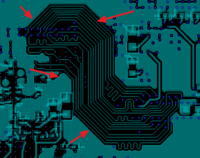

发表于 2022-11-17 14:17:11 | 显示全部楼层
DDR走线边缘用地线与其它信号隔离

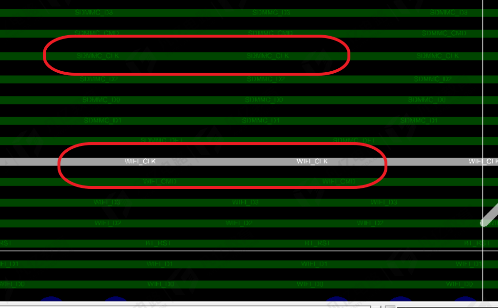

发表于 2022-11-17 14:18:25 | 显示全部楼层
时钟信号与其它信号4W间距,要么包地处理

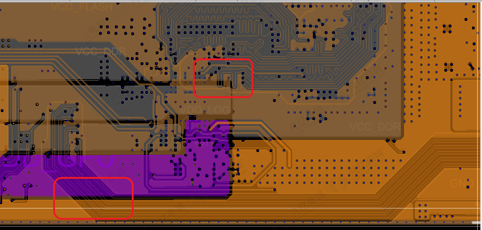

发表于 2022-11-17 14:20:43 | 显示全部楼层
EDP屏信号  DDR信号跨分割
