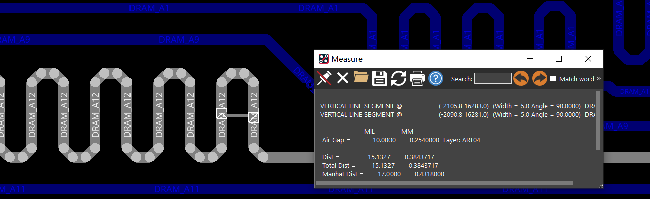

按照视频讲解,一步一步依据菊花链拓扑结构进行设计,相比较T点的设计,菊花链设计有着更加独特的走线方式。主要根据BGA数据线和地址线的位置来判断适合哪一种,但更多的应该参照数据手册来进行设计。

绕等长的这种细节注意下,GAP间距保持3倍线宽

其它到时问题不大
